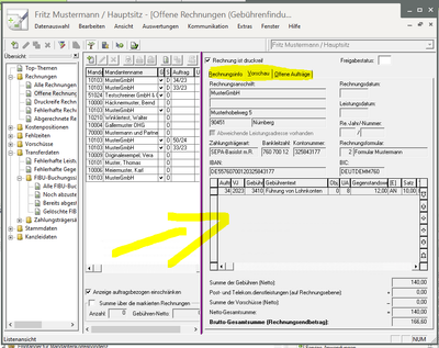

Hallo Frau Schulz,
auch wir bräuchten diese Möglichkeit, die eRechnungen vor dem Versandt zu parken. Theoretisch also ein Zwischenschritt von "Druckreifen" zu "für Postausgang" oder so.
Bei uns erfolgt die Endkontrolle der Rechnungen aktuell noch auf Papier bzw. in der geöffneten Mail. Und diese Mail gibt es ja bei den eRechnungen nicht mehr. Was für den Arbeitsfluss super ist, aber unserer Rechnungsstelle noch Magengrummen für die finale Rechnungskontrolle macht.
Diese Endkontrolle direkt in den Druckreifen zu machen ist für uns irgendwie zu unübersichtlich.
Hier kann
a) nicht nach Versandart gefiltert werden
b) z.B. der Hinweistext für die Fälligkeit nicht direkt angezeigt werden
c) dauert das Aufbereiten der Rechnungsvorschau unangenehm lange
d) kein 4-Augen Vermerk gemacht werden
Bei uns bereiten die SB die Rechnungen vor und stellen sie Druckreif. Diese werden dann Zentral mal mehr mal weniger gesichtet und versandt.
Wir vermissen im Prinzip eine letzte Seitenansicht, bevor die Rechnung beim Kunden landet.
Oder gibt es dazu schon einen Ansatz, den wir noch nicht entdeckt haben ?

Hallo Frau Schulze,
vielen Dank für Ihre Rückmeldungen!
Es geht mir nur um die eRechnung.  Wir möchten gerne unsere digitalen Rechnungen umstellen.
Und hängen eben am automatisierten Workflow für unser 4-Augen-Prinzip.
Für uns sind in Ihren Anmerkungen leider noch keine Verbesserung dabei.
a) Mit den Spalten behelfen wir uns aktuell schon, ist aber nicht sonderlich Anwenderfreundlich.
b) Sepa, Fälligkeit und co stehen auf der ausgegebenen Rechnung und auch wenn wir uns die Druckvorschau anzeigen lassen. Es fehlt uns aber im Vorschaufenster, dass Sie in Ihre Nachricht gepackt haben – eben jenes würden wir gerne zur Endkontrolle nutzen ...
c) Druckvorschau - Beim konkreten Fall arbeiten wir mit eRechnung. Auch mit Formular 101 dauert die Aufbereitung ähnlich lange. Es sind nur wenige Sekunden, aber bei x Rechnungen summiert sich das. Abgesehen von den mehr Klicks, die gemacht werden müssen.
Es funktioniert auch nicht die Druckvorschau gleich für mehrere Rechnungen zu starten.
Deshalb arbeiten wir lieber mit dem Vorschaufenster. Das ist sofort da, bei einem Klick. Und ich kann die Liste der Druckreifen Rechnungen "durchblättern". Aber hier fehlt b)
d) Der Freigabestatus muss manuell geführt werden.
Was wir vermissen ist ein automatisierter Workflow – ähnlich dem Druckreif setzen.
Manuell ist bei uns immer nur die Notlösung.
Wir bleiben also noch etwas bei den alten Digitalen Rechnungen, weil hier einfach die Mail noch gestoppt werden kann, wenn was auffällt.
Und schauen dann was sich mit dem März Release geändert hat.
