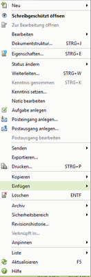

Was steht denn zur Auswahl bei Rechtsklick auf das Dokument?

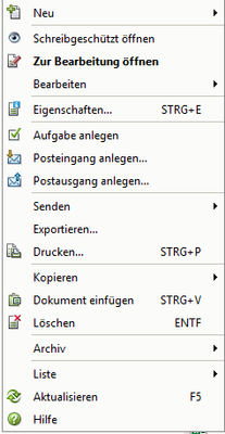

Ich habe mit Rechtsklick auf das Dokument folgende Auswahlmöglichkeit:
Vielleicht mal den Shortcut STRG+J probieren!?!

Ich nutze die Dokumentenablage, nicht DMS. Liegt es daran?

@tax  Soweit ich weiß, existiert die Dokumentenstruktur nur im DMS.

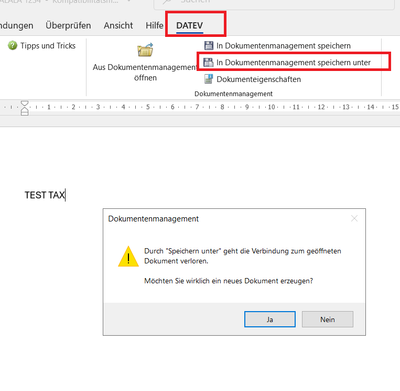

Ok, verstanden. Wenn es Dir nur um eine einzige oder wenige Datei/n geht ist die schnelle Lösung:
Datei aus Datev auf Desktop kopieren - Namen wie gewünscht ändern - und dann wieder bei Datev einfügen, dann steht auch der aktualisierte Name beim öffnen von Word / Excel.
Oder noch besser öffnen und dann unter Datev speichern unter den gewünschten Namen speichern und die alte Datei löschen.

in der Dokumentenablage lässt sich der Dateiname nachträglich nicht ändern. Dort steht die Dokumentstruktur nicht zur Verfügung.
