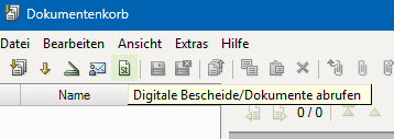

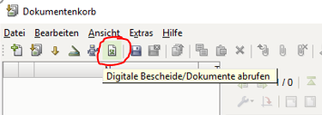

Neue Digitale Bescheide und Dokumente lade ich in den Dokumentenkorb mittels Klick auf den Button:
und lege diese dann entsprechend im DMS beim jeweiligen Mandanten ab.

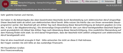

Ich beziehe mich da auf meinen Screenshot von oben in Bezug auf die Hinweis-Mail, dass ein neuer Bescheid bereitgestellt wurde, der mit der eigenen Software geladen werden soll; nichts mit ELSTER zumindest bei mir.
