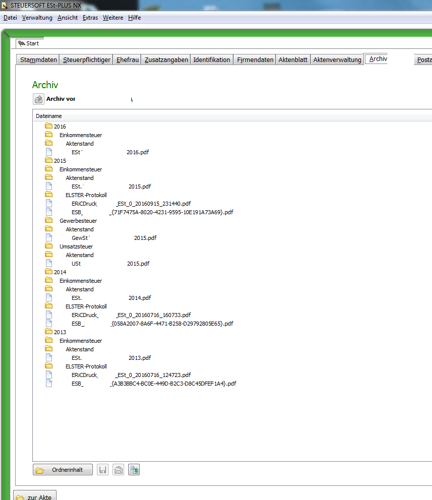

Mir geht es nicht um kriminelle Manipulationen, sondern darum, dass programmseitig ein gut lesbares Protokoll erstellt wird, das für Dokumentations- und Nachschlagzwecke genutzt werden kann. Gerade bei Steuererklärungen, bei denen nachträgliche Änderungen oder auch nochmalige Übertragungen erfolgt sind, möchte ich zu jeder Übertragung auch rückwirkend ein Protokoll der jeweils übertragenen Daten erhalten können. Das wurde sogar bei einem Umsonstprogramm wie Elster für notwendig erachtet und eingebaut. Nur bei der Datev gibt es das nicht und es kommt immer wieder gebetsmühlenhaft nur der Hinweis, ich könnte ja eine PDF Übergabe an die DokAblage - vielleicht automatisiert - machen. Dass das wirklich die Daten sind, die übertragen worden sind, ist nicht sichergestellt (s.o. E-Bilanz)
Bei Elster kann ich selbstverständlich auch irgendwann nachträglich die übertragenen Daten wieder einsehen.
