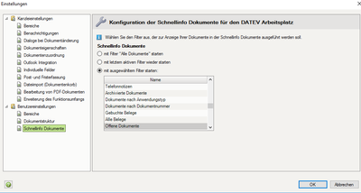

@JoachimSchneider  schrieb:
3. Der Reiter Dokumente im Arbeitsplatz sollte nicht zwingend nach dem Neustart auf "Zur Erledigung" zurückgesetzt werden, ich mag Alle Dokumente dort haben.
Dies lässt sich einstellen. Öffnen Sie hierzu den DATEV-DMS-client und gehen auf Extras | Einstellung. Dort können sie in den Benutzereinstellungen entscheiden, welcher Filter im Arbeitsplatz bei Start gesetzt sein soll:
