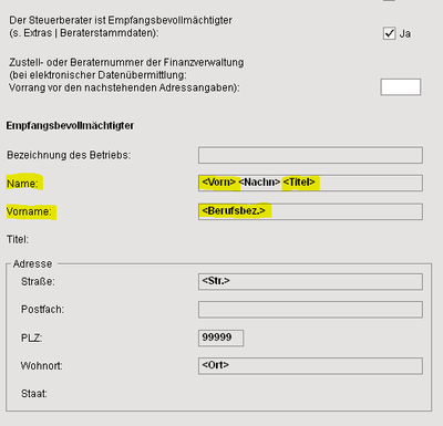

Danke. Ich habe mir das im Steuerprogramm einmal genauer angesehen:
Wenn die Stammdaten unter Extras/Beraterstammdaten so erfasst werden
"würfelt" die Datev das daraus:
Und diese fehlerhafte Umsetzung wird dann wohl über die Schnittstelle weitergegeben.
Da muss wohl die Datev ran.... @Ute_Höpfner  @Johannes_Maier
Stolz_Alexander
308 Mal angesehen
Hallo StB_
im amtlichen Formular ist beim Empfangsbevollmächtigten keine Zeile für das Feld "Berufsbezeichnung" vorgesehen; deshalb gibt es auch keine entsprechende Erfassungsmöglichkeit.
Damit Sie dennoch bei Bedarf die Berufsbezeichnung mitgeben / ausgeben können, gibt es das Kontrollkästchen "Berufsbezeichnung beim Empfangsbevollmächtigten ausgeben".
Wenn Sie das Kontrollkästchen deaktivieren, werden die Daten (Name; Vorname) wie von Ihnen erwartet ausgegeben.
Als "Umgehungslösung" bei der Nutzung von DATEV Conncect und Opti.Tax wäre demnach auch ein temporäres deaktivieren des Kontrollkästchen denkbar.
