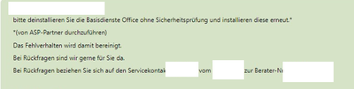

Vielen Dank @Nina_Schlee ,
die erste Antwort des SK war, Dokument 1022893 anzuschauen, also prüfen ob die Version aktuell war.
Auf Rückfrage, dass die Programme aktuell sind wurde folgende Lösung vorgeschlagen:
Sollte das funktionieren, gebe ich nochmals bescheid.
