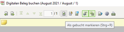

mit der neuen DMS-Version 12.3 (Service-Release vom 20.01.2022) wurde ein neuer Shortcut eingefügt: Strg+G öffnet die Dokumentenstruktur.
In Kanzlei-Rechnungswesen ist der Shortcut Strg+G im Buchen der digitalen Belege mit der Funktion "Beleg als gebucht kennzeichnen" belegt.
Und wenn ich jetzt digitale Belege buche, die im DMS abgelegt sind, kommen sich die beiden Funktionen in die Quere. Ich kann dann nach der Buchung eines Beleges diesen nicht mehr mit Strg+G als gebucht kennzeichnen, sondern es wird dann die Dokumentenstruktur geöffnet. Eine Ablage ist dann also nur noch über die Maus und das Anklicken des entsprechenden Symbols möglich.
Wie kann ich erreichen, dass beim Buchen der Belege die Funktion aus Kanzlei-Rechnungswesen genutzt wird?

@Anton_Friesen , da habe ich vielleicht für etwas Verwirrung gestiftet.
Es geht nicht -wie von mir geschrieben- um den Shortcut Strg+G, sondern in beiden Fällen um Strg+R.
Dieses öffnet -wie von Ihnen geschrieben- die Dokumentenstruktur. Aber der gleiche Shortcut setzt in Kanzlei-Rechnungswesen einen digitalen Beleg aus dem DMS auf gebucht.
Wenn ich Belege aus Unternehmen Online buche, klappt dies auch weiterhin. Aber bei Belegen, die im DMS sind, führt dies dazu, dass die Dokumentenstruktur des angezeigten Belegs geöffnet wird.

Sie befinden sich im Programm Buchführung und gehen auf digitale Belege buchen --> dann den gewünschten Beleg mit Strg + R auslösen.
Bei mir wird der Beleg durch Strg + R dann als gebucht markiert. (Der Beleg wurde vorher in DMS abgelegt)
Wenn Sie sich in DMS befinden und ein Dokument markieren --> Shortcut Strg + R --> dann öffnet sich die Dokumentenstruktur.

Hallo @Anton_Friesen ,
genau das mache ich
Bei uns wird dann nicht der Beleg als gebucht gekennzeichnet, sondern es öffnet sich die Dokumentenstruktur des Beleges.

Hallo @Uwe_Lutz,
anscheinend entsteht der Fehler durch die Doppelbelegung des Shortcuts beim Buchen von digitalen Belegen.
Die Belegung des Shortcuts wird wieder zurückgenommen, sodass die Belege wieder wie gewohnt als gebucht markiert werden können.
Nach der Installation vom Hotfix am 03.02. voraussichtlich 18:15 Uhr sollte es wieder wie gewohnt funktionieren.

jetzt war nach der Installation von dem Hot Fix Ruhe  ... bis heute 😕 Jetzt funktioniert es wieder nicht. Hat das Problem noch jemand?
Liebe Grüße
B. Kamp
Liebe Grüße
B. Kamp
Nachricht 13 von 20
1234 Mal angesehen
ja, das ist mir auch gerade aufgefallen...
Es ist wohl so, dass das Fenster mit dem Beleg nicht mehr "aktiv" ist, so dass Strg+R nicht greift. Man muss dann einmal das Fenster mit dem Beleg anklicken und kann dann Strg+R wählen. Das macht aber nicht viel Sinn (dann kann ich gleich den Button für Ablegen anklicken). Schließlich will ich die Maus beim Buchen gar nicht zur Hand nehmen...

ich war bisher noch gar nicht dazu gekommen, einen Service-Kontakt hierzu zu eröffnen.
Unsere Auszubildende teilte mir aber gerade mit, dass Strg+R wieder funktioniert.
Bei uns wurden in der Nacht von vorgestern auf gestern gerade die Service-Releases vom 09.06.2022 installiert., d.h. Kanzlei-Rechnungswesen ist jetzt in Version 10.44 vorhanden (DMS SR unverändert 12.4).
