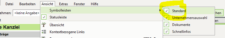

Liebe Community,
ich brauche mal Eure Hilfe im DATEV-Arbeitsplatz.
Meiner Kollegin fehlt folgender Bereich in der Ansicht und ich werde in der DATEV-Hilfe auf Grund korrekter Worte nicht fündig und weiß nicht wie ich nun weiterkomme:
Sie hat im Arbeitsplatz nur folgendes zur Auswahl:
Weiß jemand die richtigen Schlagworte für die DATEV-Hilfe oder kann mir helfen?

Dort:
Thomas_Kahl
550 Mal angesehen
Menüpunkt "Ansicht"  >> "Symbolleisten"  >> "Standard"

@irisla  schrieb:
Meiner Kollegin fehlt folgender gelber Bereich in der Ansicht
Gelb?!

Alternative, wenn es mal alles verschoben hat: Extras/Profilverwaltung/Meine Sicherungen/Sicherung einspielen

All die Häkchen sind gesetzt - das ja das kuriose. Auch das Standardhäkchen - ALLE

Ich habe es jetzt - habe Standard rausgenommen - Arbeitsplatz geschlossen - Arbeitsplatz neu gestartet - Standard wieder reingenommen und ich hatte ihn.
DANKEschön für die Unterstützung. Merkwürdig dennoch.
