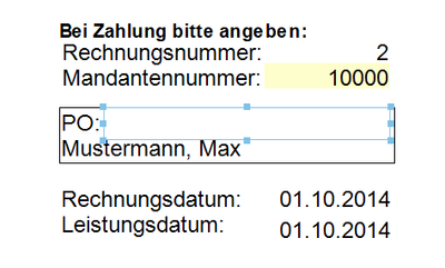

Ich suche in den Stammdaten ein Datenfeld, welches wir für eine Rechnung abfragen können. KOST2 funktioniert, hat aber leider eine Stelle zu wenig.
Gibt es eine Feldbeschreibung von Datev? Mit "GPAUID" kann ich nicht wirklich etwas anfangen 🙂
Besten Dank!

Der Hintergrund zu meiner Frage:
Ein Mandant möchte auf unseren Rechnungen (für Arbeitnehmer-Steuererklärungen), je nach Leistung, eine "Purchase Order Nummer"-Nummer haben. Diese ändern sich dann auch noch jedes Jahr. Nun möchte ich diese Nummer in den Stammdaten der einzelnen Arbeitnehmer hinterlegen und im Rechnungsformular ein entsprechende Datenfeld (welches die PO-Nr. aus den Stammdaten abfragt) anlegen.

@einmalnoch  schrieb:
Aus den Stammdaten fällt mir spontan auch nichts ein. Da sich die Daten jährlich Ändern würde ich hier die Variable REZUSATZTEXT aus dem unteren Bereich der Rechnung entfernen und dann da unterbringen wo der Mandant das verlangt. Während der rechnungsschreibung ist das Feld in den Grundwerten ohne Probleme zu verwenden.
Danke für den Hinweis. REZUSATZTEXT habe ich schon verwendet. Ich möchte mir aber die Arbeit sparen, während der Rechnungsschreibung in die Grundwerte zu springen und dort die PO Nummer einzutragen. Es ist mir lieber, wenn die PO-Nr. bei der Mandatsanlage im Sekreteriat in den Stammdaten gespeichert wird.
Der Wechsel der PO-Nr. erfolgt immer nur für neue Arbeitnehmer. Die alten behalten ihre PO-Nr.
Schade, dass die Datev keine Übersicht über die Datenfelder zur Verfügung stellt.

@clblank
Eine Übersicht für die Platzhalter, die in den Rechnungsformularen verwendet werden, gibt es nicht.
Man kann sich grob orientieren an den Anfangsbuchstaben des Platzhalters:
Platzhalter, die mit GR beginnen, ziehen sich Daten auf Kanzleiebene und nicht auf Mandantenebene.
Platzhalter, die mit GP beginnen, ziehen sich Daten aus den Gebührenwerten der Rechnung.
Platzhalter, die mit RE beginnen, ziehen sich Daten aus den Grundwerten der Rechnung.
Platzhalter, die mit MA beginnen, ziehen sich Daten auf Mandantenebene.
Schöne Grüße aus Nürnberg

Wenn Sie die Rechnungsformulare bearbeiten und ein Datenfeld in das Rechnungsformular einbinden, haben Sie die zur Verfügung stehenden Platzhalter als Liste zur Auswahl, die Sie im Rechnungsformular für die Rechnungsschreibung einpflegen können. Im Rechnungsformular werden die eingebundenen Platzhalter in der Vorschau angezeigt und mit Musterdaten gefüllt. Die Datenfelder sind so aufgebaut, dass am Anfang der Bezeichnung eine grobe Orientierung möglich ist. z.B. die Datenfelder mit GP beziehen sich auf die Gebührenpositionen, RE auf die Rechnung, MA bezieht sich auf Mandant, GR bezieht sich auf die Grundwerte.
