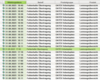

Ich hänge mich mal an diesen Thread an, weil mir die Fehlermeldungen zu Basisdaten Online mittlerweile ziemlich auf den Geist gehen.
Gestern habe ich z. B. über hundertfünfzig (in Worten: 150!!!) DATEV-Mitteilungen bekommen - teilweise dreimal pro Minute:
Dazu natürlich noch jeweils den Infotoast unten rechts in der Taskleiste.
Wenn ich dann in meine Fehlermeldungen schaue, sehe ich das:
Bekomme ich wirklich 150 Meldungen am Tag für monate- bzw. jahrealte Konflikte?
Schaue ich dann in den Zuordnungsassistenten, werden mir zwar ein paar Fehler angezeigt, aber für eine ganz andere BN und keine der oben gezeigten Mandantennummern.
Ist mir aber grundsätzlich auch egal, denn keiner dieser Fehler ist relevant oder sorgt für irgendwelche Probleme.
Meine Frage ist also: Die Fehlermeldungen für Basisdaten online interessieren mich NIE und NIMMER. Kann ich die irgendwie abschalten? Die machen mir die DATEV-Mitteilungen nämlich komplett unlesbar, weil wesentliche Infos durch diese fast sekündlichen Meldungen weggespült werden.
Die Basisdaten online funktionieren bei uns problemlos und mir sind diese Meldungen maximal und in höchster Ausprägung egal! Wie kriege ich die deaktiviert? Und jetzt bitte nicht "Konflikte bereinigen" antworten. Ich setzte mich nicht hin und bereinige irrelevante Konflikte, die ich nicht einmal finden kann.
Hülfe!
EDIT: Ich sehe in den Mitteilungen gerade diesen Punkt:
Dort sind die Meldungen enthalten. Kann ich diesen Punkt irgendwie deaktivieren oder ausblenden?
Lucas_Cornelissen
Nachricht 8 von 8
348 Mal angesehen
Hallo @andrereissig ,
grundsätzlich kann man dies in der Mitteilungssteuerung der RZ-Kommunikation anpassen: Benutzereinstellungen der Mitteilungssteuerung - DATEV Hilfe-Center.
