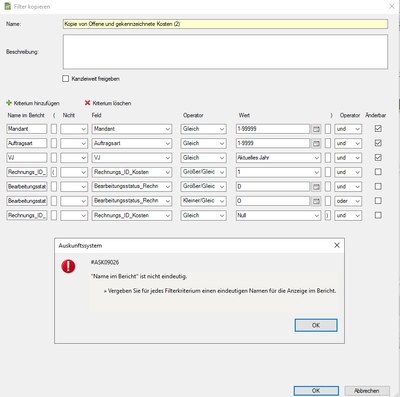

Bei uns werden seit je her zum Ende eines jeden Monats die erfassten, noch nicht abgerechneten Zeiten überprüft. Dafür wird im Auskunftssystem der Rechnungsschreibung die Liste "E30/2 Kosten Mandant/Auftrag kumuliert/Euro" mit dem Filter "Offene und gekennzeichnete Kosten" verwendet.
Problem:
In dem Filter tauchen alle erfassten Zeiten zum Zeitpunkt der Auswertung auf. Wir möchten allerdings immer nur die Zeiten bis zum letzten Monat/Quartal anzeigen.
Bisherige Lösung:
Mitarbeiter dürfen die Zeiten des aktuellen Monats erst verarbeiten, wenn die o.g. Auswertung des Vor-Monats durchgesehen wurde.
Mein Lösungsansatz:
Den Filter um das Attribut "Arbeitszeit <= letztes Monat ergänzen. Das Problem: Datev meckert, dass ID's doppelt vergeben sind. Das ist mE ein Fehler des Programms, den ich nicht umschifft bekomme.

in den Feldern "Name im Bericht" dürfen keine identischen Einträge vorhanden sein. Passen Sie die Inhalte an: 1019142
