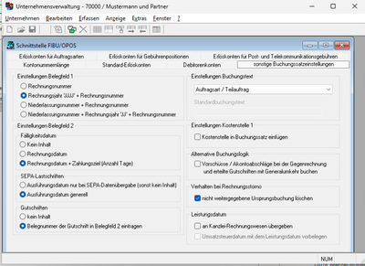

Die Rechnungsnummer kann bei Eigenorganisation comfort maximal 6-stellig sein. An Kanzlei-Rechnungswesen wird die Information mit JJJJ000123 weitergegeben (ohne Schrägstrich), wenn JJJJ+Rechnungsnummer in den Unternehmensstrukturen -> Schnittstelle FiBu/OPOS eingestellt ist.

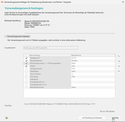

An den Zahlungsverkehr wird in diesem Beispiel im Verwendungszweck folgende Informationen weitergegeben: Rechnung 123 vom 21.09.23.

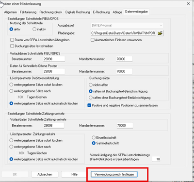

Der Verwendungszweck kann in den Unternehmensstrukturen -> Niederlassung > Registerkarte Weitergabe > Verwendungszweck individuell festgelegt werden. Jedoch lässt sich hier keine Führungsnullen einstellen. Weitere Einstellungsmöglichkeiten gibt es von Seiten Eigenorganisation comfort nicht.

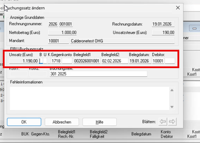

Frage: Wie verhält es sich jetzt mit der Übergabe an Rechnungswesen? In welchem Format kommt die Rechnungsnummer in Rechnungswesen im Belegfeld 1 an, wenn man "JJJJ + Rechnungsnummer" auswählt?
Ist in Rechnungswesen der Inhalt in Spalte "Rechnungsnummer" der gleiche Inhalt wie in der Spalte "Belegfeld 1"?

wenn Sie folgende Einstellung (Unternehmensstrukturen | Unternehmen | Schnittstelle FIBU/OPOS) treffen,
wird der Buchungssatz mit Belegfeld 1 folgendermaßen aufgebaut:
Die Einstellungen im Verwendungszweck finden Sie in den Niederlassungseinstellungen der Unternehmenstrukturen:
Dort können Sie erkennen, wie der Verwendungszweck in die Schnittstelle Zahlungsverkehr übergeben werden:
