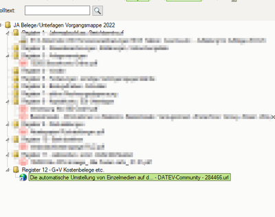

Wie wäre es damit:
  • Link im Browser aufrufen, von dort aus der Adresszeile z.B. auf den Desktop ziehen
  • VGM öffnen
  • Link vom Desktop in die VGM ziehen und auf Desktop löschen
  • Link lässt sich aus VGM öffnen

Nachricht 18 von 18
735 Mal angesehen
@marcohüwe
wie cool ist das denn, manchmal kann es so einfach sein. Danke.
Ich habe immer versucht es in die Dokumentenstruktur zu ziehen und das funktionierte tatsächlich nicht.
