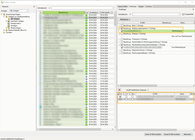

Wenn Sie die Option "E-Mail-Vorlage verwenden" anhaken (nachdem Sie über rechte Maustaste Senden | Als E-Mail gewählt haben), öffnet sich die Schriftguterstellung. Über die Registerkarte "Empfänger" können Sie hier einen E-Mail-Empfänger aus den Beziehungen des Mandanten wählen.
