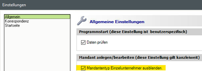

Der Typ Einzelunternehmer kann weiterhin verwendet werden und ist bei der Neuanlage standardmäßig ausgeblendet. Die Anlage ist voraussichtlich bis August 2026 weiterhin möglich.
Einblenden: Stammdaten öffnen / Extras / Einstellungen
