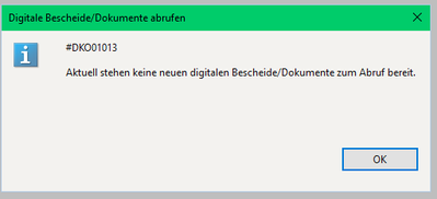

Auch heute kam weiterhin die Meldung, dass keine neuen Bescheide bereitliegen:

Hallo @Christina90,
Abhilfen hierzu finden Sie im Hilfe-Dokument  DKO01013 „Aktuell stehen keine neuen digitalen Bescheide/Dokumente zum Abruf bereit“.
