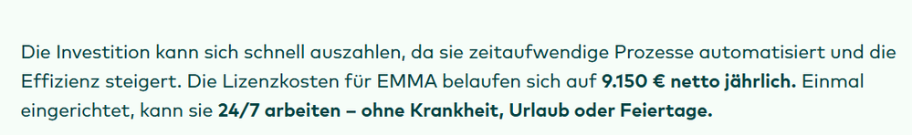

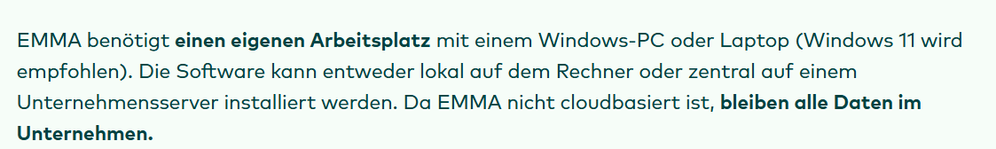

EMMA arbeitet auch nicht in der Cloud. Da zukünftig die Datenhaltung zumindest für die Buchhaltung vermehrt in Rechenzentren/der Cloud stattfinden wird, halte ich EMMA auch in diesem Bereich bei modernen Buchhaltungsprozessen nicht für zukunftsfähig.

Gern lasse ich mich vom Gegenteil überzeugen.

Emma braucht einen eigenen User, korrekt.
Aussage von Procevis: Emma sieht das, was wir sehen. Auf das Thema Cloud-Strategie habe ich angesprochen - Das haben die auf dem Schirm. In dem Moment wo Anwendungen in die Cloud wandern, muss man Emmas Prozesse entsprechend umprogrammieren.
Emma kann sogar E-Mails schreiben. Das hat auch nix mit dem DATEV Arbeitsplatz zu tun.
Nicht-Cloudbasiert heißt in diesem Fall nur, dass die Daten (=unsere Daten) nicht in einer Cloud von Procevis liegen und alle Emmas von einander lernen. Emma wird zentral installiert, entweder auf einem Server oder einem extra PC.
