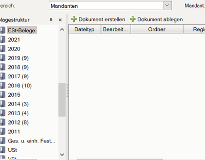

Ich habe mir jetzt ihre Screenshots angesehen, sie wollen aus dem Archiv Belege anhängen und nicht aus der 'normalen Dokumententverwaltung ?
Ich nehme an Sie gehen auf Belege importieren ( links oben) , dann öffnet sich das Fenster lokaler Ordner oder aus Dokumentenmanagement. Wenn Sie nun auf Dokumentnenmanagement gehen kommt die Auswahl voreingestellt mit Est Belege ( bei mir ist der Ordner bislang leer= mein Screenshot) .Nun können Sie aber links im Baum auf irgendein Verzeichnis und auf eine pdf, tiff, jpg  Datei gehen diese selektrieren und dann übernehmen. Dann wird Ihnen das im Fenster Belege auswählen angezeigt und nun müssen sie diesen Beleg/Belege übernehmen.
Zumindest bei mir funktioniert das so.

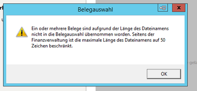

Guten morgen, wir benutzen das System DMS Classic. Das einfügen aus Belege ist kein Problem und es steht beim übernehmen auch immer da, sie haben 1 Beleg ausgewählt nur aus Dokumente scheint dies nicht zu gehen. Bestätigt man übernehmen gelangt man zur Hauptmaske wo eben nicht steht, dass man ein Beleg ausgewählt hat.

Hallo Lutterloh-Isabell,
ohne genauere Informationen kann ich nur eine Vermutung äußern, aber vielleicht passt es ja zu Ihrer Situation.
Kann es sein, dass das von Ihnen angehängte Dokument inkl. Dateiendung mehr als 50 Zeichen im Dateinamen aufweist? Wenn ja, funktioniert es mit einem Dokument, welches einen kürzeren Dateinamen hat?
Falls ja, wird dieses Verhalten (voraussichtlich) mit den DATEV-Programmen 14.1 (Jahreswechsel 2020/2021) verbessert, siehe
https://www.datev-community.de/t5/Steuern-und-Expertisen/Startschuss-NachDiGal-Eure-ersten-Erfahrungen-Digitale-Belege/m-p/187795/highlight/true#M6321
Falls nein, möchte ich Sie bitten sich mit diesem Problem an den Service zu wenden.
