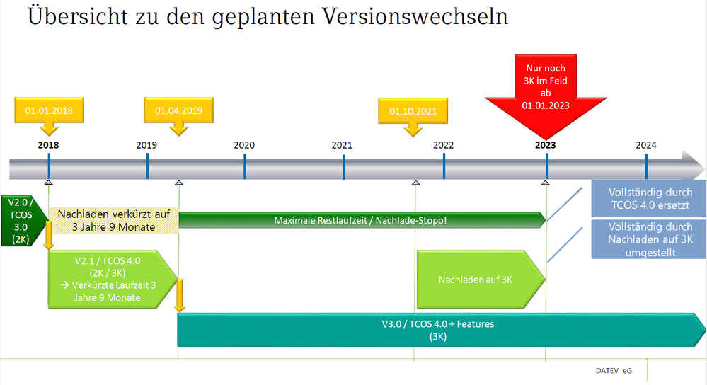

Erstmal zu Deiner Frage: Warum ausgetauscht und warum nicht verlängert. Ich habe nur eine Folie der DATEV im Kopf dazu, weiß aber nicht, ob man sie online findet und wenn ja, wo. Kurzum: Es gibt SmartCards, die können nicht verlängert werden bzw. gibt es jene, die technisch so alt sind, dass man die Verschlüsselungstechnologie dort nicht mit einem Update aka Laufzeitverlängerung aktualisieren kann und diese SmartCards dann ausgetauscht werden müssen, weil nur auf einer neuen SmartCard die neue Technologie verfügbar ist. Wenn ich mich Recht an die Zeit beim Systempartner erinnere, müsste das Ganze 2024 abgeschlossen sein.

In Durchzuführende Maßnahmen nach einem Austausch der DATEV SmartCard finde ich jedoch keinen Hinweis auf EBICS in Verbindung mit Bank online. Meiner Meinung nach muss auch nach einem Austausch nichts gemacht werden, weil es eine Folgekarte (*.00x) ist. Vielleicht nennt DATEV das intern auch Wartungskarte. Den Begriff habe ich aber auch noch nie gehört.

Auch unser Ziel ist es möglichst viele Zertifikate nachzuladen und den Versand von neuen „Plastikkarten“ möglichst gering zu halten. Wie im vorigen Post beschrieben, sind wir aber teilweise aus technischen oder sicherheitsrelevanten Gründen gezwungen eine Folgekarte zu verschicken.
Im Anschreiben vom 6.9.2021 an Ihren Mandanten wurde dargelegt, dass für die betroffene SmartCard keine Nachladung möglich ist und hierzu eine physikalische Karte verschickt werden muss. Die dort erwähnten Hilfedokumente sollten Ihnen bzw. Ihrem Mandanten weitere Hintergründe zur Verfügung stellen. In Folge dessen kann die neue SmartCard ohne Einschränkung weiter verwendet werden. Anpassungen bzgl. EBICs müssen (www.datev.de/hilfe/1005781) nicht durchgeführt werden.
