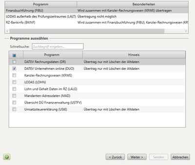

ich habe nun die Vorgehensweise wie unten beschrieben eingeschlagen.
Nun sagt mir das Programm beim Mandantenübertrag RZ folgendes:
Mich irritiert die Angabe "Übertrag nur mit Löschen der Altdaten" - bezieht sich das auf die Löschung der Daten bei der abgebenden Beraternummer?
Danke vorab für die Hilfe 🙂
147 Mal angesehen
Ja, genau.
