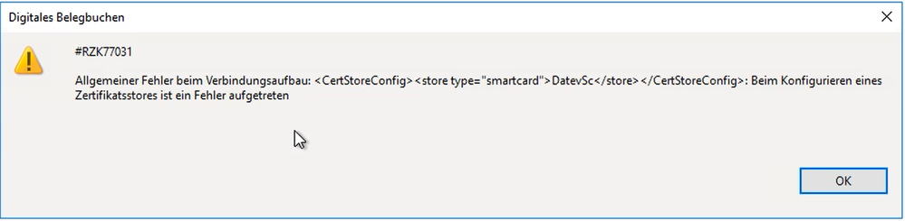

Auf dem TS ist der DATEV-Arbeitsplatz installiert und Belegtransfer V.5.49.
Auch wenn es nach meinem Verständnis Ihres Hinweises wohl nicht der "reinen Lehre" entspricht, scheine ich rein empirisch augenscheinlich nicht ohne das SiPa compact auf dem TS auszukommen. Ich habe es vorhin testweise deinstalliert, daraufhin läuft die Buchhalterin beim Digitalen Belegbuchen in einen Fehler #RZK77031:
Nach der Neuinstallation des SiPa compact und Starten aus dem Startmenü des TS (der Eintrag zeigt auf das SiPa full, in der Tat gemeinsame Komponenten offenbar...) funktioniert alles wieder wie gewohnt.
Wie würde ich jetzt vorgehen, um das "sauber" hinzukriegen? Vermutlich SiPa compact rauswerfen und anschließend per Installationsmanager SiPa full neu installieren (bzw einfach unmittelbar vor dem nächsten DATEV-Update das SiPa compact deinstallieren)? Letzteres kann ich natürlich ohne Aufwand testen, das SiPa compact kann ich ja immer noch wieder installieren, falls das nicht klappen sollte.

cwes
123 Mal angesehen
Dann ist da auch das normale SiPa installiert. Gute Chance, dass sich das durch Durchlaufen des Update-Assistenten im InstMan erledigt. In Zukunft den nehmen und nicht von Hand Sipa-Compact draufspielen.
