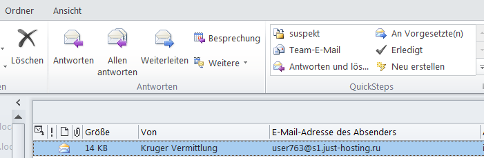

Bei uns habe ich in jedem Outlook eine tabellarische Ansicht für den Posteingang eingestellt, mit einer zusätzlichen Spalte "E-Mail-Adresse des Absenders". Dieses Feld wird nicht standardmäßig in Outlook dargestellt, ist aber eine zusätzliche visuelle Hilfe zur Erkennung von suspekten E-Mail-Adressen.
Leider muss man ein paar Klimmzüge machen, um das Feld hinzufügen zu können
