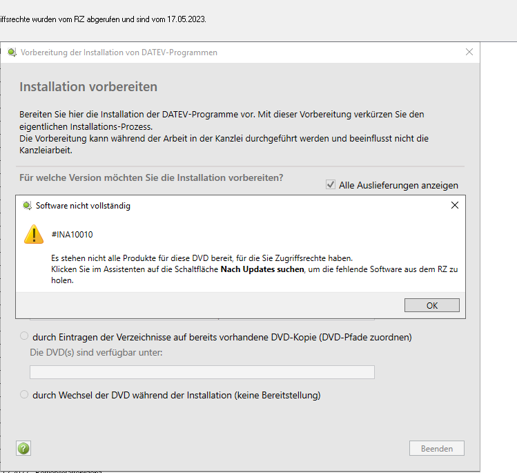

Guten Abend zusammen,
ich wollte in diesem Augenblick die aktuellen Updates von heute einspielen. Da reagiert der Installationsmanager recht untypisch.
Folgendes erscheint bereits vor dem ersten Abruf. Es ist untypisch und eigentlich sinnfrei da bei uns automatischer DFÜ-Abruf eingerichtet ist.
Ok dann habe ich die Software abgerufen und er hat die heutigen Updates runtergeladen.
Dann Installation starten. Kommt wieder diese Fehlermeldung #INA10010.
Der zweite Abruf schiebt noch drei Hotfixes nach.
Dann nochmal Installation starten. Erneut die Meldung #INA10010.
Ich habe dann mehrmals den Abruf gestartet, dabei wird nichts mehr heruntergeladen. Die Software sollte demnach vollständig sein. Aber:
Ich habe nach einem Neustart des Servers eine Bereinigung der Bereitstellung gemacht und einen erneuten Abruf angestoßen. Es wurde nichts heruntergeladen und es sollte somit alles vollständig sein. Aber die Meldung bleibt.
Es ist ein untypisches Verhalten, tritt also bei uns das erste Mal auf. Es scheint also zwischen dem April-Update und heute irgendwas passiert zu sein. Das System lief seitdem durch, ich habe heute vor dem Abruf lediglich die neuesten MS-Updates gezogen und installiert.
Das System läuft ansonsten einwandfrei, LIMA ist da und alles startet problemlos.
Damit es so bleibt, lasse ich es mit dem Update erstmal für heute.
Allen einen schönen Feiertag und ein schönes langes Wochenende.

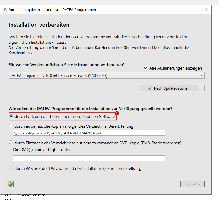

z.B. wenn man auf diese rote Umrandung (zweiter Screenshot) klickt wird man auf die angeblich fehlende Software hingewiesen und man hat eine Spur.
Bei uns war es das Programm Steuer Komm. Finanzverwaltung. Aktuelle Version Mai Update ist 3.25, die Installationsroutine erwartete allerdings Version 2.75 (aus August 2022)!
Die Mitarbeiterin bereinigte alte Einträge, die durch die beiden letzten Server-Umzüge mitgenommen wurden und wies mich darauf hin, dass auf einen der aktuellen Rechner noch Steuer Komm. Finanzverwaltung 2.75 installiert sein muss. Ich bräuchte diese nur noch im Installationsmanager updaten und gut ist.
Kurz und knapp: Steuer Komm. Finanzverwaltung 3.2+ erfordert zwingend das Sicherheitspaket. Mangels Smart-Card hat der betroffene Rechner das Sicherheitspaket nicht. Die entsprechende Fehlermeldung bei den bisherigen Updates ("nur" gelbes Dreieck) bei diesem Rechner habe ich somit erst heute verstanden.
Die Lösung bestand also daraus, das alte Steuer Komm. Finanzverwaltung 2.75 auf dem betroffenen Rechner zu deinstallieren. Auf dem Server dann nochmal die Installation vorbereiten, Updates abrufen lassen und aus dem roten Rahmen wurde ein grüner Haken dahinter und wir sind wieder frei für die Updates.
