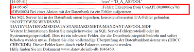

Hier ein Auszug aus der Logdatei.
Wäre gut wenn jemand eine Idee hat, weil durch den Fehler ist das Büro erstmal kaltgestellt.

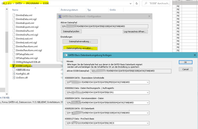

sehr eigenartiges Problem. Ich würde mal über Start > Ausführen, das Tool eodbconfig starten. Dann auf der linken Seite alle 3 Button verwenden und die Pfade prüfen. Bei Unstimmigkeiten die Einstellungen in der Datenumgebung vornehmen. Eventuell gibt es auch mehrere Pfade. Dann den richtigen auswählen. Entweder er möchte dann die DBs gleich anpassen, oder Sie machen die Anpassung dann über den Installationsmanager erneut. Könnte eventuell helfen.

Danke für den Hinweis auf eodbconfig, da habe ich schon gemacht, da ist alles korrekt.

bitte prüfen Sie in diesen Fällen unverzüglich Ihre Datenbanken. Der Fehler DB60024 kann im Zuge eines technischen Defekts der Datenbank auftreten.
Weitere Informationen dazu finden Sie im Hilfe-Center:
DB60024 beim Arbeiten mit DATEV-Programmen
