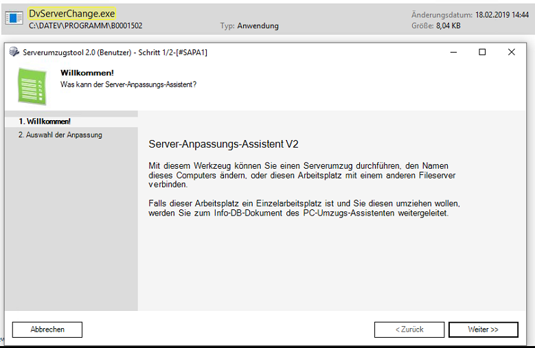

den neuen Server-Anpassungs-Assistenten brauchen Sie nicht extra zu bestellen und zu installieren. Starten Sie einfach die dvServerChange.exe, dann landen Sie im Startmenü des Assistenten, Version 2.

habe nun heute die erste Umstellung mit dem neuen Anpassungsassistenten V2 durchgeführt.
- Der alte SAA war nicht bestellt bzw. installiert
- Ich habe mich an das Dokument: Dok.-Nr.: 1011814 gehalten
- Die Vorbereitung war etwas anders aber nicht unbedingt aufwendiger
- Wichtig ist eine saubere Benutzerverwaltung. Hier habe ich mir Zeit genommen und alles vom Vorgänger gerade gebogen
- Das Notprogramm ist unbedingt erforderlich!
- Manche Schritte ergaben erst während der Ausführung einen Sinn. Da ist die Anleitung etwas ungenau
- Als Techniker mit vielen Umstellungen hat man stets ein gutes Gefühl
- Den SAA habe ich auf dem alten System einmal gestartet
- Die Umstellung war problemlos möglich
- Die Datenpfade mussten im Arbeitsplatz unter Einstellungen einmalig aufgerufen werden. Sonst zickt die Zuordnung zentraler Mandant zu Rewe
Ich kann den Einsatz nur empfehlen. Vor allem die Umstellung der einzelnen Benutzer (Profile) war zügig und unkompliziert.  Mit wenig oder keiner Erfahrung im Umgang mit Datev Installationen und Umstellungen, ist die ganze Sache nicht zu empfehlen. Zu viele Dinge greifen ineinander.
