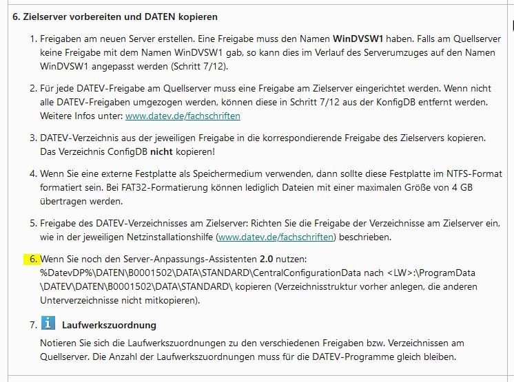

Das neue DATEV Installationsverzeichnis am Server würde dann so passen, mit lok. Prog/Daten Verzeichnis C:\ProgramData und windvsw1 Verzeichnis auf D:\DATEV.
Das lokale Programmverzeichnis ist C:\Program Files (x86). Unter ProgramData wird nur die lokale Datenbank abgelegt, welche es in einer WINDVSW1 Umgebung nicht gibt. Aber das macht DATEV alles von alleine schon richtig.

Ich meinte damit vor allem diesen Punkt aus dem Dokument 1011814
Hier muss ich doch das Verezichnis aus dem bisherigen %DatevDP% (in meinem Fall D:\DATEV\Daten am Server und nicht in windvsw1) nach C:\ProgramData kopieren.

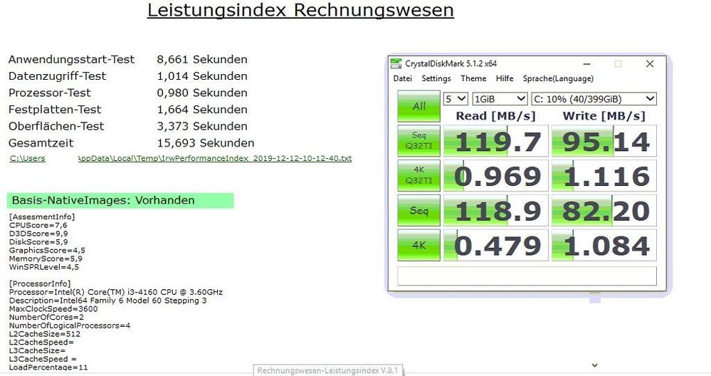

Bei uns auf dem RDS folgendes Ergebnis:
Bild einfügen hat mal wieder super funktioniert (beim 5. Anlauf). 🤔🙄

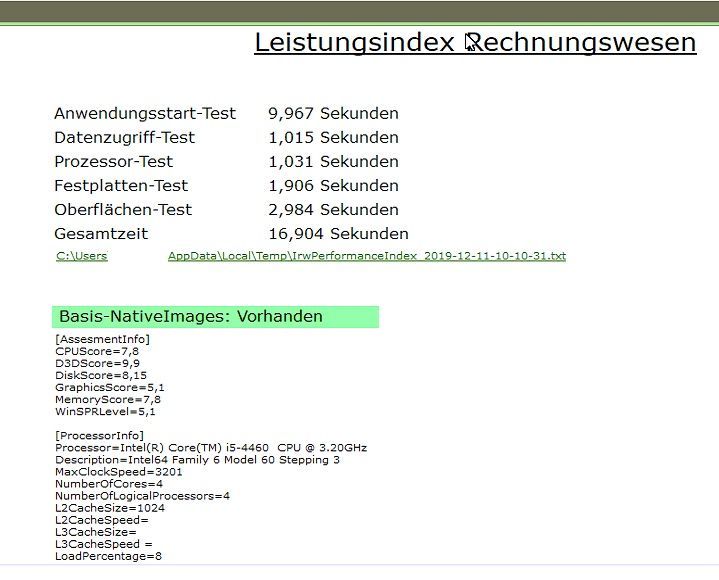

also die 16 Sekunden sind wirklich schlecht. Was mir bei dir spontan direkt auffällt ist, dass zum einen der reine Anwendungsstart mit 9 Sekunden unglaublich langsam ist (ein Wert zw. 2-3 Sekunden wäre normal), zum anderen aber auch die Festplatten mit 2 Sekunden einen recht hohen Wert (0.5 bei mir mit SSD) haben. Das sind keine SSDs oder?

Vielen Dank für die Antworten. Ich habe es eben noch einmal ausgeführt mit diesen Werten. Die bisher von anderen geposteten Ergebnisse wurden scheinbar immer auf einer TS Umgebung ausgeführt. Bringt es etwas, das Hyperthreading am File Server zu deaktivieren, kann dies jemand bestätigen?

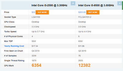

Ein i5-2500 ist nicht mal offiziell für Windows 10 freigegeben bzw. wird die integrierte Grafikkarte erst ab Generation 3 vollständig unterstützt. Und schaut man sich die Single Thread Werte 7 Jahre später an ... ob es noch sinnvoll ist, da den Flaschenhals zu suchen, muss jeder selber wissen. 38% mehr Leistung ist schon ein Wort und der 9500 ist keine besondere CPU. Ganz normaler Standard.
Zum Problem der Festplatte: SATA II oder gar III? Wenn die SSD vom SATA I oder II Interface mit ca. 150MBs oder 300MBs ausgrembremst wird, ist niemanden geholfen. Und selbst SATA III ist mit seinen 550MBs nicht schnell genug. Deshalb gibt es NVMe PCIe SSDs mit weit über 1GBs.
Wenn es NVMe SSDs sind (wobei das bei 8 Jahre alten Kisten zu 99,9% ausgeschlossen ist, wenn man nicht einen eigenen Controller dazu verbaut, der bootfähig ist): Korrekte Treiber installiert?
Was sagt CrystalDiskInfo oder CrystalDiskMark? Gibt die SSD das her, was sie soll?
Was sagt der Stresstest der DATEV zum Netzwerk, der mehrfach Dateien von Client auf Laufwerk L: und zurück schiebt? PingFile nennt sich das Tool.
Bzgl. HyperThreading: Ist es ein reiner Hardware Fileserver? Dann am besten ausschalten. DATEV nutzt immer die Hälfte der Kerne und maximal 8. Heißt also mehr als 16 Kerne nutzt DATEV sowieso nicht. Und wenn auch der FileServer schicke ca. 2000 Punkte im SingleThread hat, geht DATEV ab.

Der I5-2500 ist Kaltreserve und Testrechner - habe extra einen alten Rechner zum Vergleich für den Fragesteller genommen.
Unklar ist die Ermittlung der Festplattenwerte im Leistungsindex:
Vergleich I5-2500 Oldie: SSD per SATA III (älteres Modell) Diskmark 283MB / 134MB ; Leistungsindex Festplatte 2,562 Sekunden ; pingfile Senden 847 MBit; Empfang 470 MBit; Summe 605 MBit
Aktuelles System: SSD per SATA III: Diskmark 528MB / 435 MB; Leistungsindex Festplatte 2,244 Sekunden; pingfile Senden 832 MBit; Empfang 850 MBit; Summe 841 MBit
Aus dem Vergleich passt der Leistungsindex Festplatte nicht mit den unterschiedlichen Leistungsdaten der SSD zusammen. Also entweder etwas falsch konfiguriert oder der Index wird anders ermittelt. Muss bei Gelegenheit mal bei einer NVMe schauen.

Was mir aufgefallen ist, der Start des Servicetools dauert sehr lange, kein Vergleich zu vor der Umstellung.
Kann dies auf etwas hindeuten. Sobald es gestartet ist, lässt es sich normal bedienen.
Die Prüfläufe bringen mir aber keine Fehler, Namensauflösung usw. ist alles in Ordnung.
Ich werde nächstens versuchen einen DATEV PC neu zu installieren um zu sehen wie dort die Performance ist.
Mit dem Leistungsindex werde ich nicht schlau, auf einer schlechten HDD, einer mittleren SSD und einer guten SSD
habe ich schlussendlich immer den gleichen Wert.
Den i5 2500 mit dem i5 9500 kann man natürlich vergleichen. Dann muss ich aber auch die 19% Turbo Mehrtakt herausrechnen.Und zu sagen, DATEV läuft nur auf einer NVMe SSD ist natürlich ein Geschenk für einen Verkäufer, aber ein Unterschiedvon SATAIII zu NVMe ist vielleicht messbar, aber im DATEV Arbeitsplatz nicht spürbar.
