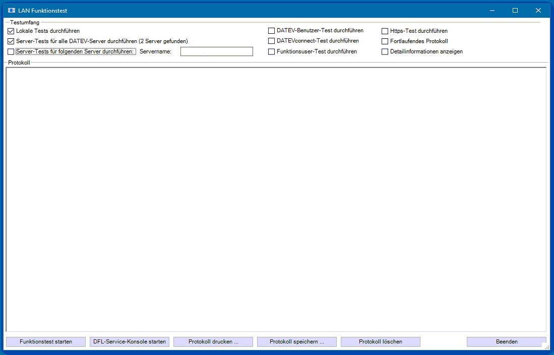

Hallo, ich wollte noch mal kurz eine Rückmeldung zum aktuellen Stand geben. Es gab tatsächlich ein Problem. Die neue virtuelle Firewall hat sich als Flaschenhals erwiesen. Seit sie auf eigener Hardware läuft, haben wir wieder einen störungsfreien Betrieb. Danke @Marco_Linder, irgendwie war dies der Hinweis in die richtige Richtung.
Ein Punkt ist mir noch aufgefallen. Beim Contest-LAN Funktionstest werden 2 Server gefunden. Der alte Server (mit anderen Servernamen) ist natürlich nicht mehr erreichbar. Beim neuen Server ist der Test auch erfolgreich. Beim Serverumzug wurde mit dem SAA alles erfolgreich angepasst.
Meine Frage wäre, ist dies normal oder egal, dass hier noch der alte bzw. frühere Servereinträge auftauchen. Oder muss dies noch bereinigt werden.
Danke und Gruß
Nachricht 36 von 38
503 Mal angesehen
Das ist nicht normal und würde ich bereinigen (lassen), weil es so zu Laufzeitproblemen kommen kann, wenn noch ein 2. Server gefunden wird, den es nicht mehr gibt. Dann muss DATEV auf ein TimeOut warten, um dann erst ggf. den richtigen zu finden.

Sauberer wäre es vermutlich. Tatsächlich kann man wirklich keine Laufzeitprobleme ausmachen. Auch das 1. Update in der neuen Umgebung inkl. Datenanpassung zum Jahreswechsel liefer von der Zeit hervorragend durch.
Sehr ärgerlich, dass ich hier nun trotzdem etwas durch DATEV prüfen lassen "muss". Vor allem, da der SAA am Server und an jedem PC bei der Umstellung zu 100% erfolgreich durchlief. Wie soll man dann noch "richtiger" vorgehen.
Ich werde noch mal ein paar Wochen abwarten, wie sich das System verhält. Evtl. stört die Leiche auch nicht weiter.
Nachricht 38 von 38
494 Mal angesehen
Ich würde es tun bzw. selbst mal schauen, ob man das lösen kann, bevor man die DATEV drauf los lässt. Denn dann ist es sauber und wer weiß, was der nächste SAA in der Zukunft macht und ob der nicht deshalb auf die Nase fällt oder dasselbe Spiel macht und man dann 3 Server drin stehen hat.
