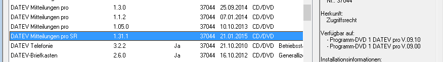

Inst. Manager: fehlende Hotfixe manuell installieren und einzelne vergessene Programminstallationen neu anstoßen.
Wenn per Inst- Manager alte Dinge angestoßen werden (Altversion von Drucken Basis Pro, oder der kaputte DATEV- Hinweis), dann schließt sich der inst- Manager augenblicklich kommentarlos.

z.B. DATEV. Mittelungen Pro, die wohl in dieser Form nicht installierbar sind, so daß sie folglich auch nicht ausgeblendet wurden, sondern als "nicht installiert" = <To Do>  stehen blieben.

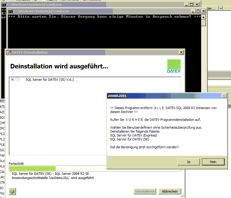

Probleme bei der Installation des SQL Servers sind - leider - immer individuell zu sehen.
Das haben wir seit der Einführung des SQL Servers 2000 im Herbst 2004 und den darauf folgenden Umstiegen auf SQL Server 2005 und SQL Server 2008 R2 erfahren.
Auch beim Umstieg auf den SQL Server 2014 mit der DVD 10.0 verhält es sich nicht anders.
Deshalb gibt es bei SQL Installationsproblemen keine 08/15-Lösung.
Die Erfahrung zeigt, dass immer irgendwas am Rechner nicht in Ordnung ist, auf dem der SQL Server installiert werden soll.
Das geht los bei fehlenden oder leerem Windows Installer-Cache, weswegen die Deinstallation des SQL Servers 2008 R2 nicht funktioniert, über komprimierte Laufwerke, fehlende oder nicht komplett installierte .NET- oder VC++ -Laufzeiten, Hardwaredefekten, Fremdsoftware (z.B. Virenscannern, System-Optimierungs-Tools, Registry-Cleanern, usw.) .
In den meisten Fällen hilft es, die bestehende, hängengebliebene Installation des SQL Servers restlos zu entfernen, so wie es im Dokument  1013342 (inkl. optionale Zwischenschritte) steht.
Weitere Installationsversuche ohne vorherige Behebung des Problems führen normalerweise nicht zum Erfolg.
Auf der Seite www.datev.de/sql - auf die Sie auch bei einem Fehler der Installation des SQL Servers verwiesen werden - finden Sie hilfreiche Dokumente zur Selbsthilfe.
Auf dem Screenshot von Herrn Windmann im Posting 26 kann ich erkennen, dass die Installation noch gar nicht bis zum SQL-Server fortgeschritten ist, sondern bereits bei der Komponente B0001315 (DBMSTool) gescheitert ist. Um das zugrundeliegende Problem weiter einzugrenzen hilft nur der Blick in das Logbuch, welches mit PCDBInstall beginnt und im Fehlerfall verlinkt ist.
PCDBInstall_B0001315... --> DBMSTool
PCDBInstall_B0000453... --> SQL Server Express
PCDBInstall_B0000454... --> SQL Server Standard Edition

Alle Installation unter Server 2012 (oder R2) glatt gelaufen, heute den dritten 2008 im Anstich. Diesesmal ein FileServer 2008 R2 und wie schon zwei mal zuvor gehabt:
Installation bleibt am Anfang des SQL-Server wieder "hängen". Abbruch mittels Taskmgr und Anschließend: Deinstallation SQL-Server mit anschließender "Bereinigung".
Wenigstens kenn ich das Spielchen inzwischen und bekomme keine "feuchten" Finger im Gedanken das Montag in der Kanzlei gearbeitet werden sollte. Wie auch immer es funktioniert...
