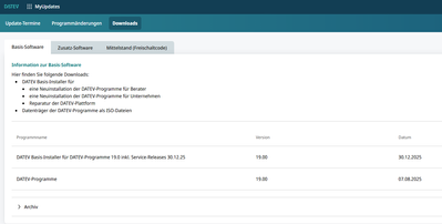

Dann sind mit Ihrem Sicherheitsmedium keine Softwareverträge verknüpft. Haben Sie denn DATEV-Lizenzen?
Ansonsten sollte das so aussehen:

Hier (https://apps.datev.de/myupdates/download/lists/packages) anmelden und dort sind doch alle Basis Installer vorhanden.
Falls es an der Anmeldung scheitert, dann wird jemand vom Kunden und/oder dem Steuerberater sicherlich ein Zugangsmedium (mIDentity / SmartCard / Smar Login) haben bzw. könnte eins beantragen.
