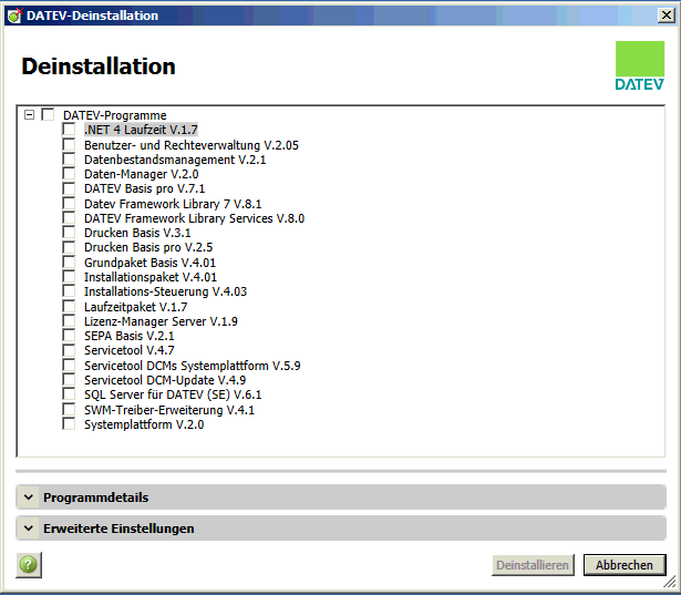

so sieht aktuell die Liste der installierten Programme auf dem Server aus. Welche davon können komplett deinstalliert werden, wenn der Server nur als LiMa und SQL-Server fungieren soll? Können die dann überflüssigen Datenbanken abschließend manuell gelöscht werden?
wanadoo
Nachricht 16 von 47
4244 Mal angesehen
Hallo Herr Lehmann,
das ist eine sehr gute Frage! Wenn es wirklich ein reiner File-/Lima-Server ist haben Sie ja schon fast alles, was nicht nötig ist, entfernt.
Die Benutzerverwaltung würde ich nicht deinstallieren (kann aber sein, dass sie gewisse andere Programme voraussetzt, macht aber erstmal nichts).
Ansonsten kann runter (da keine RZ-Komm lt. dem Screenshot installiert ist):
- DATEV Basis pro 7.1
und
- Daten-Manager 2.0
- Datenbestandsmanagement 2.1
- Drucken Basis 3.1 (gibt ja nix zu drucken...)
- Drucken Basis pro 2.5 (gibt ja nix zu drucken...)
- Sepa Basis 2.1
Der "Rest" muss drauf bleiben und die oben genannten können den "Serverbetrieb" auch nicht wirklich beeinträchtigen, wenn sie nicht mehr da sind. Falls "zuviel" deinstalliert wurde, kommt es mit der nächsten DVD eh wieder drauf.

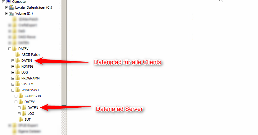

Was passiert denn dann mit den alten Datenpfaden?
Ich würde gerne am Wochenende den Fileserver mit Hilfe des Serveranpassungsassistenen (SAA) umziehen. Dabei würde ich halt gerne den Datenpfad und das Mapping für die Clients anpassen und die Datev Datenpfade wieder unterhalb des Verzeichnisses WINDVSW1 ablegen anstatt wie jetzt eine Ebene höher.
Mit Ausnahme des LiMa Servers und des SQL Servers ist unter "Datenpfad Server" nichts von Belang abgelegt. Den Datenpfad für die Clients würde ich gerne gem. Datev Vorgabe verschieben auf den Datenpfad Server.

der neue Server wurde parallel zum Alten aufgebaut. Die beiden Server sind Domänencontroller. Der alte Server wurde vor dem damaligen Serverumzug nach Datev Vorgabe konfiguriert (Freigabe \\SERVER\WINDVSW1\ als Laufwerk L: bei sich selbst verbunden) Die Serverprodukte wurden auch mit Datenpfad L: installiert.
Die Clients wiederum hatten ein Laufwerk S: verbunden, welches die übergeordnete Freigabe des WINDVSW1 Verzeichnisses ist. Da die Datenpfade sich auf den UNC Pfad beziehen, ist es den Programmen egal, auf welche Freigabe sie zugreifen. Die ConfigDB ist für die Clients ja auch unter Laufwerk S: zu finden. Es wird ja empfohlen, die Datev Netzdatenpfade unterhalb WINDVSW1 abzulegen - es ist keine MUSS Bestimmung...
