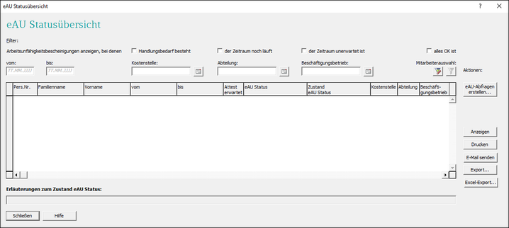

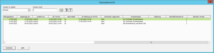

Als DATEV möchten wir Ihnen einen Überblick zu Ihren eAU-Abfragen inkl. dem aktuellen Status zur Verfügung stellen.
In LODAS erhalten Sie ab dem Servicerelease 11.86 hierzu eine Statusübersicht. Auf den beiden Screenshots sehen Sie alle Informationen, die in der Übersicht angezeigt werden können.
Auch für Lohn und Gehalt ist eine solche Übersicht in Planung. Hier ein erster Entwurf:

bei den bisherigen Rückmeldeverfahren war es in LODAS (z.B. für EEL / Vorerkrankungen o.ä.) nicht möglich, diese in sinnvoller Weise auszudrucken, so dass man die Daten auch den Mandanten zur Verfügung stellen konnte.
Ich wünsche mir, dass die Statusübersicht für die eAU einfach und übersichtlich auch gedruckt werden kann, damit es kein K(r)ampf wird, die Daten den Mandanten weiterzugeben. Gerade bei de eAU wird der Umfang der Rückmeldedaten deutlich mehr werden als bei den bisherigen Verfahren.

Hallo Frau Winkler,
letztlich sind alle Angaben wichtig, die dem Arbeitgeber eine Übersicht geben, für welche Mitarbeiter für welchen Zeitraum AU-Zeiten vorliegen.
Dies sind (mindestens) folgende Angaben:
- Name / Vorname
- AU seit
- AU bis
- Meldung KK/DATEV (also die Rückmeldung, ob eine AU überhaupt vorliegt)
- Krankenkasse
Und für die "noch offenen" eAU auch die Angaben:
- eAU-Abfragedatum
- abgefragt am
Uwe Lutz
PS/Nachtrag:
Es würde auch schon helfen, wenn man in der Statusübersicht in LODAS alle Zeilen markieren und mittels copy+paste nach Excel übernehmen könnte. Dort könnte man dann bei Bedarf alle möglichen Filterungen und Sortierungen vornehmen.

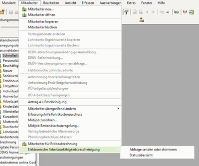

Hallo liebe Community,
ich würde mir gern die eAU Statusübersicht ansehen, laut Datev gelange ich wie folgt dahin:
Auf Mandantenebene im Menü: Erfassen | Bewegungsdaten | eAU Übersichten | eAU Statusübersicht wählen.
Gesagt, getan - leider musste ich feststellen, dass diese Übersicht bei uns aber nicht angezeigt wird.
Muss ich hier noch irgendwo ein Häckchen setzen oder etwas anderes?
Die neueste Version von Lodas wurde gestern erst installiert.
Vielen Dank für eure Hilfe.
Alecya
2321 Mal angesehen
keine Ahnung, aus welchem Dokument Sie die Info haben, wo Sie die eAU finden. Stammt dies aus einer Info zu Lohn und Gehalt?
In LODAS finden Sie die Übersicht unter
Uwe Lutz
PS: In den Ideas ist Ihre Frage nur sehr eingeschränkt gut aufgehoben. Hier geht es eigentlich um Anregungen, wie dies weiter entwickelt werden sollte...
Sandra_Winkler
2315 Mal angesehen
Hallo @Alecya,
bei dem von Ihnen angegebene Pfad handelt es sich um den Aufruf in Lohn und Gehalt. Die Statusübersicht wird in LODAS über Mitarbeiter |  Elektronische Arbeitsunfähigkeitsbescheinigung | Statusübersicht aufgerufen.
Sandra Winkler
