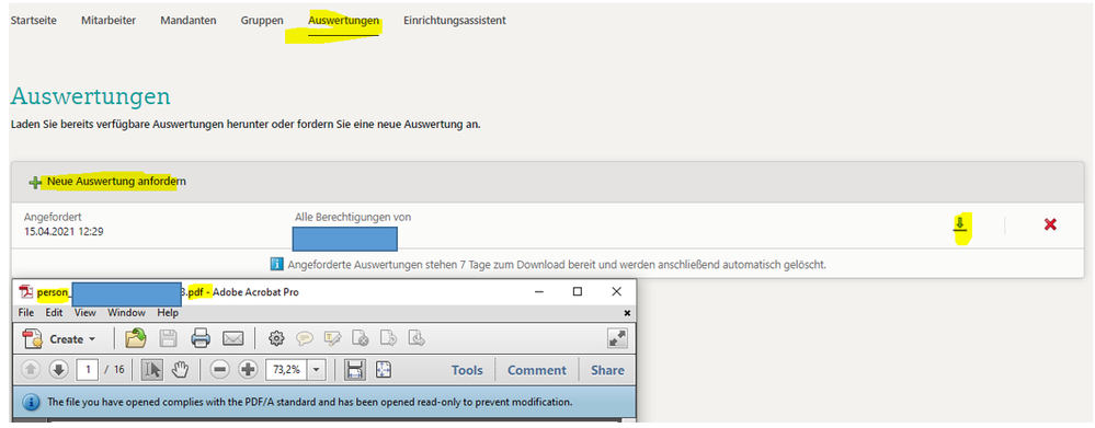

Als Info für Alle. Oldschool Methode zum Kopieren von Einzelrechten in eine oder mehrere Gruppen:
 Man kann sich die Rechte einer Person als PDF ausgeben lassen. Diese dann drucken. Ja richtig gelesen. 😂
Und via Textmarker die Gruppenstrukturen markieren. Es gibt nur eine Breitbandverbindung ins Hirn. Unsere natürlichen Kameras 1.0. --> Farbliche Struktur hilft dabei ungemein. Ich gehe sogar soweit die Gruppen nach den Farben zu benennen. "Rot Sachbearbeiter" "Gelb Lohn"  Die Farben kann man nach erfolgreicher Anlage der Gruppen aus den Bezeichnungen wieder rausnehmen. Macht die Sache aber beinahe DAU sicher.
1002 Mal angesehen
Ja, das ist ja ganz nett. Dann habe ich die gleichen Rechte einer Person in einer Gruppe.
Jetzt würde ich gerne das Bild sehen, mit welchen Farben ich die Personen, sagen wir mal von drei Firmen mit eigener Unterberaternummer, in diese Gruppe bekomme.
Ich bin für Tipps wirklich dankbar.

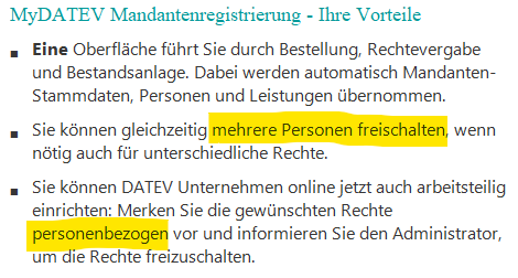

Ich kann die myDATEV Mandantenregistrierung nur starten, wenn ich schon a) Leistungen angelegt habe und b) diese optimalerweise auch alle unter der gleichen Beraternummer (zumindest FiBu & Lohn) laufen. Sonst sagt DATEV: geht nicht.
Aktueller Fall bei uns: Neumandat will selbst Lohn abrechnen via Lohn&Gehalt. FiBu machen wir. Leistungen im Arbeitsplatz: keine vorhanden. Warum? Weil ich alle Daten (Lohn & FiBu) unter der neuen, noch nicht bestellten mandantengenutzten Beraternummer speichern will, falls das MigMag noch aktiviert werden sollte. Also muss ich erst REWE anlegen unter der Beraternummer der Kanzlei, kann dann via myDATEV DUO & Lohn bestellen und muss dann in den Bestandsdiensten die Leistung REWE auf die neue Beraternummer umspeichern. Geht's noch umständlicher?
So: DATEV Shop > Lohn&Gehalt + DUO + Medien bestellt, dabei neue Beraternummer angelegt und dann die Leistung REWE gleich unter der passenden Beraternummer angelegt, fertig. Aber das ist ein anderes Thema als zur DATEV Idea.
Sorry, Back2Topic 😇
964 Mal angesehen
@metalposaunist Wenn man das über MyDatev Mandantenregistrierung machen muss. 🤢  --> Bitte NICHT.
weil da kommt so ein Dreck bei raus:
"Aktueller Fall bei uns: Neumandat will selbst Lohn abrechnen via Lohn&Gehalt. FiBu machen wir. Leistungen im Arbeitsplatz: keine vorhanden. Warum? Weil ich alle Daten (Lohn & FiBu) unter der neuen, noch nicht bestellten mandantengenutzten Beraternummer speichern will, falls das MigMag noch aktiviert werden sollte. Also muss ich erst REWE anlegen unter der Beraternummer der Kanzlei, kann dann via myDATEV DUO & Lohn bestellen und muss dann in den Bestandsdiensten die Leistung REWE auf die neue Beraternummer umspeichern. Geht's noch umständlicher? "
DATEV scheint sich die bewirkten Workflows in der Realität nicht anzusehen.
Ich habe nicht selten das Gefühl, dass ein vor fünf Jahren geplanter Workflow auf dem Papier besteht. Der soll verbessert werden und wird umgestaltet. Was dabei vergessen wird ist, dass Praktiker ( @metalposaunist ; @Gelöschter Nutzer ; .... ) sich eigne Workflows innerhalb und außerhalb der vorgesehenen Grenzen einfallen lassen um eben dem vor 5 Jahren geplanten Prozess nicht beachten zu müssen. (Was auch schon wieder Bände über den vor fünf Jahren geplanten Prozess spricht)
Workflow wird in solchen Fällen zum Worktraficjam.   So einen Fall haben wir hier jetzt.
