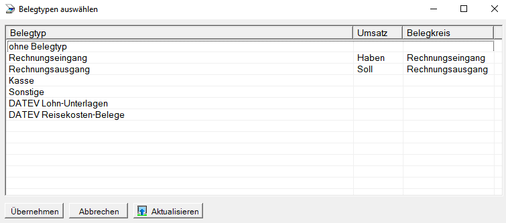

ich habe mir Ihren Lösungsweg angesehen und ja so könnte es evtl. gehen aber leider sehe ich hier noch einen kleinen Hacken.
Wie Sie sehen können befindet sich in erster Zeile des Scan-Moduls V.3.66 die Zeile ohne Belegtyp und im zweiten Screenshot können Sie erkennen, das ich diesen Punkt unter den Stammdaten nicht angezeigt bekomme.
Ich würde behaupten guter Ansatz, das ich das als Mandant einstellen kann aber die Ausführung etwas schlampig.
Vom Grundsatz finde ich es auch super das ich hier die einzelnen Positionen ranken kann, d.h. für mich was an position 1 steht wird vorrangig vorgeschlagen bzw. falls keine Auswahl getroffen wird wird bzw. könnte immer die Zeile 1 verwendet weden.
Tja, wer nimmt mir nun die Zeile "ohne Belegtyp" heraus oder wie komme ich hier weiter?

Hallo @AR ,
bitte wählen Sie den richtigen Belegtyp aus und klicken auf Übernehmen. Danach Scannen Sie und Laden die Belege hoch.
Die Auswahl „ohne Belegtyp“ gibt es, da in Unternehmen online nach diesem Kriterium in der Belegablage gefiltert werden kann. Diesen gibt es aber nicht als eigenen Belegtypen in den Stammdaten sondern dient wie der Name schon sagt einem Upload ohne ausgewählten Belegtyp.

Über das Scan-Modul erfasse ich zu 99% Rechnungseingänge, aus diesem Grund würde ich gerne in diesem Modul den Belegtyp: "Rechnungseingang" so zu sagen als Voreinstellung fest fixieren. (Rechnungsausgänge werden digital erstellt und daher nur rüberkopiert, manchmal benötige ich "Sonstiges" alle anderen Belegtypen könnte ich löschen und "ohne Belegtyp" kann es nach meiner gedanklichen Logik heraus sowieso nicht geben, wenn ich anschließend nach speziellen Typen sortieren möchte)
Daher wähle ich fast immer den Belegtyp "Rechnungeingang" aber Leider springt mir oftmals aus unerklärlichen Gründen beim Mandanten wechsel oder beim neuen öffnen dieser Anwendung die Auswahlleiste Belegtyp zurück auf "ohne Belegtyp".
Für diesen Rücksprung auf "ohne Belegtyp" von der für mich beste Einstellung "Rechnungseingang" gibt es keine logischen und klaren Grund, wann und warum das passiert, zu mindestens kann ich keinen erkennen.
Mir ist klar, das wenn ich immer hoch konzentriert arbeite, ich den Belegtyp ändern kann und dann alles gut ist, leider springt mir der Belegtyp aber immer dann, wenn ich gerade nicht zu 100% hoch konzentriert Scanne auf den unerwünschten Belegtyp: " ohne Belegtyp" zurück.

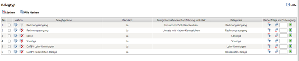

Hallo @AR ,
wenn Sie die "ohne Belegtyp" nicht benötigen können Sie diese im Belegtransfer löschen. Nachdem Löschen müsste im Scan-Modul das nächste Verzeichnis, normalerweise "Rechnungseingang", vorbelegt sein. Bei weiteren Problemen wenden Sie sich bitte an den Service.
