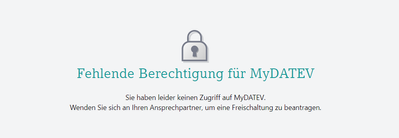

und der nächste Fehler

Hallo tu_heggi, das Bild hat sich mir auch schon auf meiner "Festplatte" eingebrannt. Die Ursache dafür liegt offensichtlich darin, dass die PIN für den SC-Zugang aus dem Cache verschwindet und die SC damit nicht mehr freigeschalten ist.
Die Anwendungen kommen dann nicht mehr auf die Idee die SC-PIN abzufragen und machen den "Laden dicht". Hatte ich jetzt auch schon x-mal und vergeblich in den Rechten rumgedoktert, obwohl da alles passte. Dort ist das Problem m.E. definitiv nicht verortet; insbesondere wenn man bereits Zugriff hatte.
Cache leeren, Browser schließen, Arbeitsplatz schließen und wieder öffnen, Browser auf, Abfrage für SC-PIN muss kommen und dann dürfte der Zugriff wieder gehen.
Manches Mal half auch einfach die anderen Online-Anwendungen zu öffnen, bis die Abfrage nach der SIM wieder kam und auch ggf. nur die Übernahme aus dem Speicher.
Ist schon lästig und hat was von "Lotterie".
Hoffe dies "trouble shooting" hilft Ihnen auch.

@deusex: Den Fehler kriegt man mit SC schneller durch an und wieder anstecken behoben. --> Mein PC schreibt das gar nicht mehr auf die Platte das bleibt im Hauptspeicher.🤗
509 Mal angesehen
@jjunker . Noch besser 🤜🤛 .... Sehr gute Idee.
War da vielleicht einfach zu faul, mal "nach unten durchzukriechen", da die SC bei mir nicht direkt in Griffnähe ist. Ich gehöre nämlich zu den Leichtsinnigen, die die SC stecken lassen; das Thema hatten wir ja schon mal 🙄 😉.
Werde das dennoch das nächste Mal testen und die SC vorne anschließen. Ich bin ein Freund der kurzen Wege. Danke.
Jedenfalls ist der Fehler wohl eruiert. 👌
