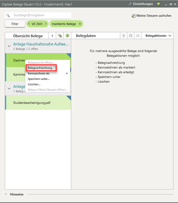

An dieser Stelle würden wir gerne ein kurzes Update zu dieser Idea geben und einen möglichen Weg skizzieren, wie Sie schnell und einfach Belege in Digitale Belege Steuern zur Nachreichung markieren und übergeben können.
In der Belegübersicht in Digitale Belege Steuern haben Sie die Möglichkeit bei gedrückter "Strg"-Taste mehrere Belege auszuwählen. Per Rechtsklick auf einen der selektierten Belege öffnet sich das Kontextmenü. Hierüber können Sie die Aktion "Kennzeichnen als: Markiert" auswählen, um die zuvor selektierten Belege mit einer Markierung zu versehen. Die einzelnen Belege werden so mit einer blauen Ecke markiert.
Diese Markierung können Sie in diesem Fall beispielsweise nutzen, um die entsprechenden Belege zu kennzeichnen, die anschließend an die Belegnachreichung übergeben werden sollen.

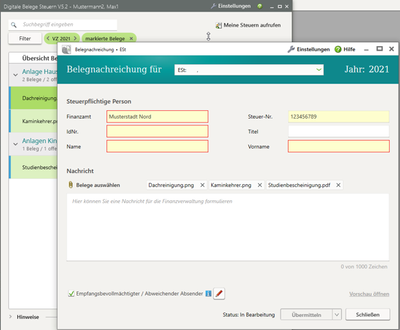

Über die Filterfunktion haben Sie die Möglichkeit, sich anschließend nur die markierten Belege anzeigen zu lassen. Auch hier können bei gedrückter "Strg"-Taste alle Belege ausgewählt und anschließend die Belegnachreichung über die Belegaktionen oder über das Kontextmenü aufgerufen werden.
Durch die getroffene Mehrfachauswahl werden alle zuvor selektierten Belege aus Digitale Belege Steuern direkt an die Belegnachreichung übergeben.
Der Status der Idea wird somit auf "Umgesetzt" aktualisiert.
