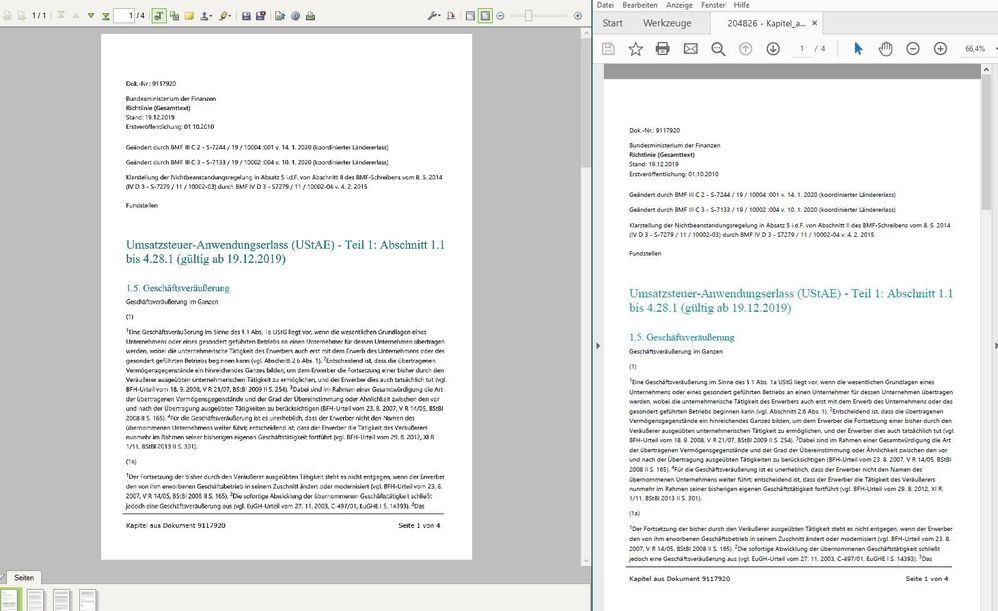

Bei der Beleganzeige von PDF-Dokumenten in DMS (z.B. über Doppelklick auf das Dokument oder über die Belegvorschau) wünsche ich mir eine bessere Anzeigequalität.
Gerade, wenn das Fenster etwas kleiner ist (z.B. in der Dokumentenvorschau in der Vorgangsmappe, oder wenn auf der anderen Hälfte des Monitors ein anderes Programm liegt), kann man ab und zu nur raten, ob der Betrag 56,80, 56,60, 58,60 oder 58,80€ lautet.
Bei der Beleganzeige über Adobe sind die Beträge klar erkennbar.

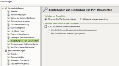

man kann generell bei DMS einstellen, dass die Dokumente, die per Doppelklick im Arbeitsplatz geöffnet werden, statt mit dem Dokumenten-Viewer mit einer externen Anwendung geöffnet werden sollen.
Dafür gehen Sie wie folgt vor:
  1. Öffnen des Programms DATEV DMS
  2. unter Extras -> Einstellungen auswählen
  3. in der Maske Einstellungen ganz unten "Bearbeitung von pdf-Dokumenten" auswählen
  4. oben unter <Verhalten bei Doppelklick> "Öffnen mit externer Anwendung" auswählen
In der Folge öffnet ein Doppelklick auf ein pdf-Dokument im Arbeitsplatz dieses Dokument immer in der externen Anwendung.

Für die von @bfit angesprochene Lösung müssen Sie als Administrator angemeldet sein. Allerdings ist dies eine "Entweder-oder-Entscheidung". Entweder alles in der externen Anwendung oder alles im Dokumentenviewer.
Ich habe gerade ein schönes Beispiel auf dem Bildschirm, wie viel besser lesbar die PDFs in Acrobat Reader sind (rechts). Die Beleganzeige (mit der ich mir wichtige Stellen gern markieren) ist ohne Zoom kaum lesbar.

bei mir ist es so, dass ich den Acrobat Reader tatsächlich nur wegen der Anzeigequalität benötige.
Danke für den Hinweis, dass man die Anzeigeeinstellungen direkt im Viewer ändern kann. Das wusste ich bisher noch nicht. (Diese Funktion wäre in der Symbolleiste vielleicht auch gut aufgehoben).
Mit der Anzeigequalität "fein" ist der Umsatzsteuer-Anwendungserlass, den ich oben als Beispiel gepostet hatte, sehr gut lesbar.
Frage: Kann man die Anzeige "fein" als Standard einstellen (falls ja: benutzerspezifisch oder kanzleiweit?) oder würde das zu längeren Ladezeiten führen?
