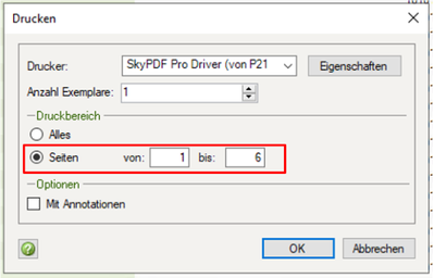

Hallo DATEV Ideas,
wie von Frau Teich bereits geschrieben, ist das Drucken mit Seitenauswahl seit dem Service-Release im November möglich.

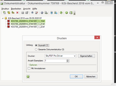

Über die Dokumentstruktur geht es:
Aber auch nur jede Seite einzeln

@aschreiber
Sie haben genau die richtige Stelle gefunden: markieren Sie doch einfach mal mehrere Seiten (mit Hilfe der SHIFT- bzw. STRG-Taste), dann steht bei "Auswahl (xx)" die Anzahl der gewählten Seiten. Und diese werden dann auch gedruckt
Per rechte Maustaste aus der Trefferliste bieten wir es nicht an, da ein strukturiertes Dokument ja auch aus verschiedenen Dateien bestehen kann. Wie soll man dann Seite von/bis ermitteln?

Guten Abend @DavidThelen ,
die von Ihnen gewünschte Funktion ist Bestandteil des Service Release zu DATEV DMS, das Ende November 2020 zur Verfügung stehen wird.

Hallo DATEV Ideas,
