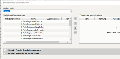

Wir nutzen Gruppen sehr intensiv:
Siehe auch: Benutzergruppen nach DATEV DMS übernehmen - DATEV Hilfe-Center
Gruppen eignen sich nur für das Datenbankfeld "Kenntnisnehmer" leider nicht für das Feld "Erlediger" (dort kann in der jetztigen DMS leider immer nur eine Person eingetragen sein).

Ja man kann die Gruppen dort eintragen. Aber wenn ich z. B. Mitglied in der Gruppe "Verteilergruppe Kanzleileitung" bin, wird bei mir in dem Standardfilter "zur Erledigung" das Dokument nicht angezeigt! Ich müsst mir einen eigenen Filter auf die "Person" "Verteilergruppe Kanzleileitung" basteln.
Das fanden wir sehr umständlich. Oder ich habe etwas nicht verstanden.
Daher nutzen wir über den Knigge für bestimmte Dokumente z. B. die "Verteilergruppe Orga-Abteilung" (unser Sekretariat mit drei Mitarbeitern) und setzen diese Gruppe dort zur Kenntnis (z. B. bei  dem Knigge "Jahresabschluss Korrekturexemplar" (dass ist eine PDF aus Bilanzbericht, welche die Orga-Abteilung korrekturlesen soll). In unserer work-flow-Anweisung steht dann sinngemäß: Sobald die Mitarbeiter der Orga-Abteilung zur Kenntnis gesetzt sind, stimmen diese sich untereinander ab und stellen den Erlediger dann auf die zuständige Person der Orga um. Wenn die Durchsicht erfolgt ist, leitet der zuständige Mitarbeiter der Orga-Abteilung das Dokument an den Sachbearbeiter weiter.
Die Vorgehensweise hat den Vorteil, dass wir an den Standardfiltern "Zur Erledigung" und "Zur Kenntnis" und der Standard-Desktopbenachrichtigung nichts ändern müssen und wir trotzdem einen work-flow mit einer Verteilergruppe (so nennen wir diese in der Rechteverwaltung) haben.
