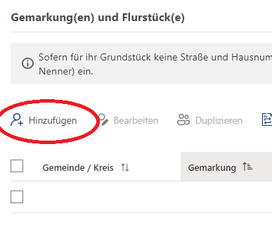

Ich weiß nicht genau, ob ich Sie richtig verstehe, aber nachdem Sie ein Grundstück angelegt haben, können Sie doch innerhalb des Grundstücks mehrere Grundstücksflächen erfassen:
Entspricht das dem, was Sie erreichen möchten?

Hallo Herr Völkl,
vielen Dank für die Info. Ja das haben wir später auch gesehen.
Allerdings haben wir jedes Flurstück separat als Grundstück erfasst und waren der Meinung dass die Grundstücke später eine Erklärung zugeordnet werden können.
So wie sie es vorschlagen würde es bedeuten
1 Erklärung = 1 Grundstück
Und in diesem einem Grundstück sind dann verschiedenste Flurstücke aufgelistet.
Dann werden wir wohl auf diese Vorgehensweise umswitchen müssen.
