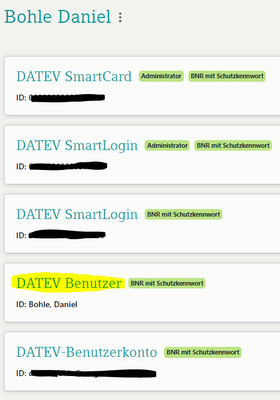

Was ist der DATEV Benutzer 🤔? Der im RZ, den es neben SmartCard/SmartLogin pro Person noch gibt? Wenn ja, geht das nur mit einem Kommunikationsserver aka Server-mIDentity und damit braucht man doch kein SmartCard/SmartLogin?
Ich bin komplett total verwirrt und bei ANO kommt noch das DATEV-Konto bald auf uns zu ...
ahhh ... 😵

Auszug aus der Rechteverwaltung online. DATEV Wording. Klassischer Fall.
DATEV Benutzer = DATEV Anwender oder DATEV Benutzer = "Medium" im RZ, mit dem auch digitales Belegbuchen und meineSteuern klappt 🤔?
Ist meine Verwirrung damit verständlicher?

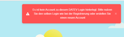

Hallo Herr Meyer,
wie kommt es, dass ich mich mit DATEV smartLogin nicht bei Grundsteuer digital einloggen kann, mit meiner DATEV smartCard hingegen schon?
Die smartCard steckt am Arbeitsplatz in der Kanzlei, das smartLogin soll für homeoffice genutzt werden. Das funktioniert jedoch leider nicht.
Was ist denn hier zu tun?

ja, das Konto habe ich erstmalig mit der SmartCard erstellt.

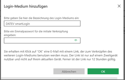

Die Hilfeseite hatte ich auch schon gelesen und auch versucht, ein weiteres Medium hinzuzufügen.
Es hat nicht geklappt. Die `Anleitung` ist überhaupt nicht aussagekräftig. Es werden lediglich mehrere Login -Möglichkeiten aufgezeigt.
Die Bezeichnung des Mediums kann ich individuell vergeben, das Passwort auch. Es kommt dann eine E-Mail an meine E-Mail-Adresse, die ich bestätigen soll. Das habe ich getan. Wieder bei Grundsteuer-Digital angemeldet, keinen Erfolg.
Mehr Anleitung gibt es leider nicht. Bei Grundsteuer-Digital direkt habe ich eine Anfrage gestellt, die diese leider bisher nicht beantwortet haben.
Wie kommt die eigentliche Verknüpfung zu meinem DATEV smartLogin? Woher soll Grundsteuer-Digital wissen, dass ich SmartLogin nutzen möchte? Eine direkte Zuweisung kann ich nicht bewirken.
Es ist echt ärgerlich, da wir so überhaupt nicht arbeiten können 😠

Hallo @schwettscher ,
zum Vorgehen. Sie sind ja schon fast am Ziel.
a) Sie geben eine beliebige "Bezeichnung des Login-Mediums" ein.
b) Und vergeben ein Einmalpasswort.
Anschließend erhalten Sie an Ihre E-Mail-Adresse eine Mail mit einem Link. Wenn Sie den Link ausführen kommt eine Abfrage "Login mit DATEV". Da verwenden Sie dann Ihr zweites bzw. weiteres Medium.
Wenn es wieder nicht klappt, gerne private Nachricht an mich.
Ich kenne einige Kanzleien, die erfolgreich zweite Medien ergänzt haben.

Die Rechte hängen an der Person (nicht am Medium).
Das Medium dient "nur" als einfacher und sicherer Login. Daneben wird sichergestellt, dass über die Personen-Identifizierung der § 87d Abgabenordnung erfüllt wird. Letztgenannter Aspekt heißt für den Anwender übersetzt, dass es kein kanzleispezifisches Elster-Zertifikat benötigt, sondern das Organisationszertifikat des SW-Hersteller genügt.
Bernd

Hallo Herr Meyer,
Danke!
Ist es auch möglich die bei de Registrierung verwendete Smartcard zu entfernen und danach einem anderen Nutzer zuzuordnen.
Bei der Registrierung war leider die falsche Smartcard gesteckt.
Tax
schwettscher
Nachricht 28 von 28
3382 Mal angesehen
Guten Morgen Herr Meyer,
vielen Dank für Ihre Antwort. Ich habe es jetzt auch genauso gemacht: ein weiteres Medium hinzugefügt. Die dann versandte E-Mail bestätigt und wurde in das Programm Grundsteuer Digital weitergeleitet. Dann passierte beim ersten Versuch: nichts...
Bei der Wiederholung - also ein weiteres Mal auf eine erneut versandte Bestätigungs-E-Mail geklickt - nachdem sich dann wieder das Programm Grundsteuer Digital geöffnet hat, kam nach einigen Sekunden des Wartens ein neuer Dialog, hier die gewünschten Abfragen ausführen und danach konnte ich mich dann mit smartLogin anmelden. 💪 yeah - mega. Viele Versuche führten zum Erfolg. Ich kann mich jetzt also mit der Smart Card und auch mit Smart Login anmelden!!
Tatsächlich merkt sich das Programm, mit welchem Medium man sich zuerst angemeldet hat.
Mein Kollege hat sich von Beginn an (also auch in der Kanzlei) mit Smart Login angemeldet; hier geht es mit SmartCard nicht. Würde er dies wünschen, müsste er genau so wie ich es getan habe, in Grundsteuer Digital ein weiteres Medium hinzufügen, die E-Mail bestätigen, im geöffneten Programm Grundsteuer Digital einfach einen Moment warten, bis eine neue Anmeldemaske erscheint. Die geforderten Felder ausfüllen und dann wäre auch ein Login mit smartCard möglich.
Leider kam vom Support Grundsteuer Digital, die ja genügend Geld erhalten, keine hilfreiche Information.
