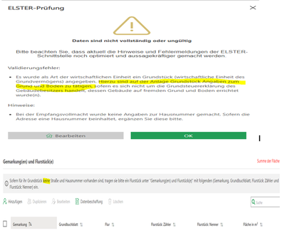

ich habe folgende Hinweise bzw. Fragen bei der Bearbeitung eines Einfamilienhauses, das beiden Ehegatten gehört:
1. Obwohl ja die Stammdaten wie Name, Adresse, Geburtsdatum, ID-Nr. etc. des Mandanten (Ehemann) schon aus Basisdaten-online vorliegen und in den Bestand übernommen wurden, muss man beide Ehegatten nochmal vollständig neu eingeben. Warum belegt das Programm bei Ehegatten als Eigentümer nicht schon den in GrundsteuerDigital angelegten Mandanten-Stammdaten (in dem Fall Ehemann) vor? Dann müssen etwaige fehlende Felder lediglich ergänzt werden. Oder übersehe ich hier eine Funktion, die das Programm bereits an anderer Stelle leistet?
2. Hilfreich wäre dann auch noch, die Übernahme der Ehemann-Adresse für die Ehefrau auswählbar zu machen. Auch hier sind dann nur noch fehlende Felder zu ergänzen.
3. Bei der Elsterprüfung erfolgt nachfolgende Fehlermeldung, die nach Testung mit "Versuch und Irrtum" erst dann behoben ist, wenn Angaben zur Gemarkung, Flurstücke etc. gemacht werden, OBWOHL das Programm sagt, dass Angaben hierzu nur erforderlich seien, wenn es für das Grundstück keine Straße und Hausnummer gibt. Eine Straße und Hausnummer wurde aber eingegeben.
4. Allgemein: Wenn man die Fehlermeldungen bearbeiten will, dann wäre es schön, wenn das Programm auch nach Anklicken des Buttons "Bearbeiten" zur Fehlerstelle springt.
5. Fehlermeldung bei der Empfangsvollmacht: Hier übernimmt die Software die Hausnummer meiner Kanzlei nicht in das dafür vorgesehene Feld, sondern in das Straßenfeld. Die ausgegrauten Felder der automatischen Übernahme sind leider nicht bearbeitbar. Gleiches gilt für die einfach mitten drin "abgeschnittenen" übernommenen Telefonnumer. Diese kann auch nicht manuell ergänzt/korrigiert werden.

Hallo Herr Hörterer ( @karlhörterer ),
vielen DANK für Ihre Hinweise und Anregungen auf die ich nachfolgend gerne eingehen möchte:
zu 1 und 2: Eine optionale Übernahme der Daten des Ehemannes für die Ehefrau prüfen wir und würden wir zeitnah umsetzen. Aktuell haben wir bereits ein 2 Stellen die Möglichkeit geschaffen Grundstücke zu duplizieren. Dies werden wir mit Blick auf Ihre Ausführungen nochmals prüfen.
zu 3: Wir haben bewusst bereits jetzt die Möglichkeit der Elster-Prüfungen eingestellt. Die finale Schnittstelle und damit auch die finalen Rückmeldungen der Elster-Schnittstelle erwarten wir von Seiten der Finanzverwaltung Mitte Juni 2022.
zu 4: Auch dies befindet sich aktuell in der Prüfung, allerdings wird eine solche Verbindung (wenn überhaupt) erst bei der finalisierten Version der Schnittstelle möglich sein.
zu 5: Hierbei handelt es sich um die Empfangsvollmachten. Wir werden hier einen Link einfügen, so dass für eine etwaige Bearbeitung direkt der Absprungspunkt erfolgt.

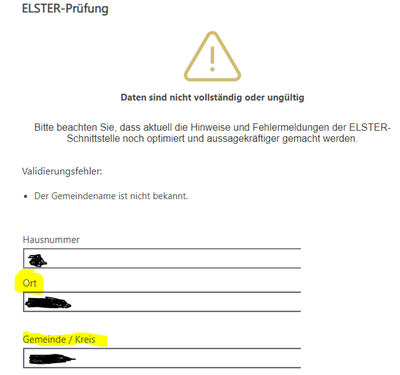

jetzt erscheint plötzlich eine neue Fehlermeldung bei der Elsterprüfung: die Gemeindename sei nicht bekannt (siehe unten). Dazu folgende Frage:
1. Welche der beiden Angaben meint das Programm als Fehlerquelle? "Ort"  oder "Gemeinde/Kreis"?
 - Gemeinde / Kreis (Landkreis) sind eigentlich 2 unterschiedliche Begriffe, werden jedoch in 1 Zeile abgefragt. Die programmseitige automatische Erkennung in der Zeile "Gemeinde/Kreis" schlägt bei der Eingabe jedoch die politische Gemeinde vor. Also ist die Gemeinde in dieser Zeile gemeint. Er hat meine "Gemeinde" also auch korrekt erkannt. Somit kann die Eingabe in dieser Zeile nicht das Problem sein.
2. Dann muss es wohl der "Ort" sein oder?
Ich habe in beiden Rubriken jeweils den gleichen Ort eingegeben. Wo liegt der Fehler? Auch hier wäre wieder gut, dass direkt per Link an die Fehlerquelle gesprungen wird. Die Fehlersuche ist sehr zeitraubend. Auf Papier wäre die Erklärung in 25% der Zeit ggü.  der Software erledigt gewesen!
3. Wann werden Berechnungslisten (Darstellung Berechnung Grundstückswert, Steuermesszahl, voraussichtliche Grundsteuer - sofern Kommune den Hebesatz nicht ändern würde -  etc.) zur Verfügung stehen?
Gruß Karl Hörterer

Hallo Herr Vos,
die Fehlermeldung, dass der Gemeindename nicht bekannt sei (siehe meine Frage vom 25.6.), kommt leider immer noch und hat nun zur Folge, dass eine Steuerberechnung nicht möglich ist, bis dieser "Datenfehler" behoben ist. Liegt die Nichterkennung der Gemeinde an der Software oder an der Elster-Schnittstelle?
Gruß Karl Hörterer
