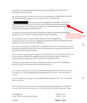

Die Rechtsauffassung zu § 616 BGB von Ihrem Bescheid deckt sich (fast) mit meinen Erfahrungen. Allerdings habe ich bisher Kürzungen von 5 Tagen für § 616 BGB erlebt, außer mein oben geschilderter Fall.
Im Weiteren habe ich aber nun die erste Aussage einer Krankenkasse (AOK Rheinland/Hamburg) zur Erstattung U1. Denen reicht nicht, wenn das Gesundheitsamt schreibt, dass der Mitarbeiter arbeitsunfähig erkrankt und gleichzeitig in Quarantäne ist. Das wäre keine Arbeitsunfähigkeitsbescheinigung.

das war und ist auch mein Wissen. Sobald eine AU-Bescheinigung vorliegt, ist die Krankenkasse für die Erstattung zuständig. Sofern diese Bescheinigung nicht vorliegt, greift das IfSG. (Dieses Vorgehen wird auch in den entsprechenden Dokumenten der Info-DB abgebildet.)
Grundsätzlich kann man sagen: Ansprüche auf Entschädigungen nach IfSG entstehen erst, wenn alle anderen Möglichkeiten ausgeschöpft sind.

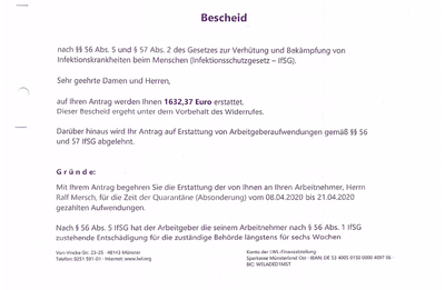

In meinem Fall lag für die zwei ersten Tage der Quarantäne eine AU-Bescheinigung vor. Diesen Zeitraum habe ich entsprechend mit "Entgeltfortzahlung mit AU-Bescheinigung" abgerechnet und auch im Erstattungsantrag für Entschädigungszahlung nach IfSG beim LWL entsprechend angegeben. Bis dahin war also alles unstrittig.
Und ich hatte sogar vor der Abrechnung telefonischen Kontakt mit dem LWL. Weil ich nämlich abgeklärt haben wollte, wie das jetzt mit den Azubis läuft. (Wohlgemerkt, 'damals' bedeutet April/Mai, also weit vor den Erkenntnissen, die wir jetzt haben.)
Bei den Azubis greift in aller Regel § 19 BBiG (selbst nachgelesen und dann bestätigt worden), also kein IfSG. Auf Nachfrage, wie es sich denn mit diesem "ominösen" § 616 verhält, lautete die Aussage, "naja, ist ja alles erstmal nicht so eng auszulegen". Nun ja, die Bescheide kamen dann zwei Monate später. Mit "enger" Auslegung ...

Hallo an alle Interessierten zum Thema Quarantäne-Entschädigungen im Lande,
inzwischen ist ein Bescheid für eine Kollegin in unserer Kanzlei eingetroffen. Die Handhabung des § 616 war hier unproblematisch.
Jedoch wurden (neben dem Netto-Ausfall) nur die Beiträge zur Rentenversicherung erstattet. Bei Tätigkeitsverboten ergäbe sich das aus § 57 (1) IfSG. Frage: wird in den anderen Bundesländern auch die Erstattung auf die RV-Beiträge gekürzt, obwohl man alle vier SV-Beiträge beantragt hat, wie in Brandenburg? Lodas hat ja die vollen SV-Beiträge auf die Lohnart 480 berechnet.
