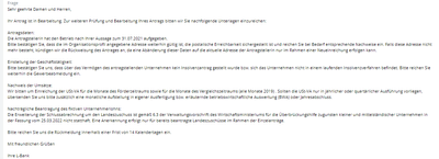

NA also, da haben wir doch schon eine Rückmeldung zu einem Fall.
ÜBH3 beantragt und Betriebsaufgabe am 31.07.2021. Auszahlung und Verbescheidung war alles davor und es wurde auch kein Änderungsantrag gestellt:
Ich hoff jetzt nur, dass ich die Richtige Adresse im Orga-Profil erwischt hab, sonst kann ich den **bleep** nochmal machen 😄
Erleichterte Grüße

o.k.
ich muss jetzt aber doch nochmals kurz nachfragen zur Geschäftsaufgabe:
Im Organisationsprofil gebe ich doch die aktuelle (Wohn)-Adresse des Mandanten ein (eine Geschäftsleitungsadresse wie im Orgprofil abgefragt gibt es ja nicht mehr, da der Betrieb ja aufgegeben wurde).
In den einzelnen Anträgen, die ich dem Orgprofil zugeordnet habe, stehen ja noch die Daten (Adresse, Steuernummer etc.) von dem Betrieb "damals".
Als Überschrift über allem steht:
"Auf dieser Seite werden die bei der Antragstellung zur Novemberhilfe getätigten Angaben zum Unternehmen angezeigt.
Bitte prüfen Sie die Richtigkeit der von Ihnen getätigten Angaben zum Zeitpunkt der Antragstellung. Wenn bei der Beantragung fehlerhafte Angaben gemacht wurden, haben Sie nun die Möglichkeit diese zu korrigieren2.
Ich versteh das so, dass hier die Adresse, Steuernummer etc. von damals auch beibehalten werden musss.
Oder sehe ich das falsch?
