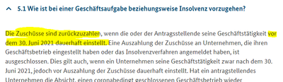

In der ÜBH4 heißt es
Vielleicht hatte ich dies auch im Kopf....

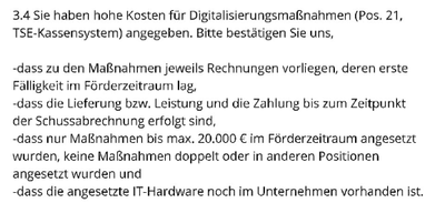

Das sind schönen Überraschungen, die jetzt bei der Schlussabrechnung auftauchen. Hier ein Auszug einer Rückfrage der IHK München. Wenn die Wirtschaftsgüter in der Zwischenzeit verkauft wurden, dann hat man ein Problem. 
