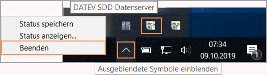

der Fehler tritt nur bei neu angelegten Akten mit einem neu angelegten Mandanten auf. Er tritt nicht auf, wenn nur eine neue Akte angelegt wird, aber der Mandant schon existiert. Bis zur Behebung des Fehlers gehen Sie in o. g. Fällen bei Anlage einer Wiedervorlage wie folgt vor:
  1. In der Symbolleiste neben der Uhrzeit / Lautsprecher etc. ggf. ausgeblendete Symbole einblenden (aufklappen).
  2. Symbol DATEV SDD Datenserver (erkennbar an der Quickinfo) mit der rechten Maustaste anklicken.
  3. Im Kontextmenü den Eintrag "Beenden" wählen.
Wenn Sie erneut die Wiedervorlagen oder Schnellinfo "Aufgaben" öffnen, wird die Sicht der Aufgaben neu geladen. Dann werden auch die Aufgaben zu den neu angelegten Mandanten angezeigt.
Sie müssen den PC oder den DATEV Arbeitsplatz also nicht neu starten.

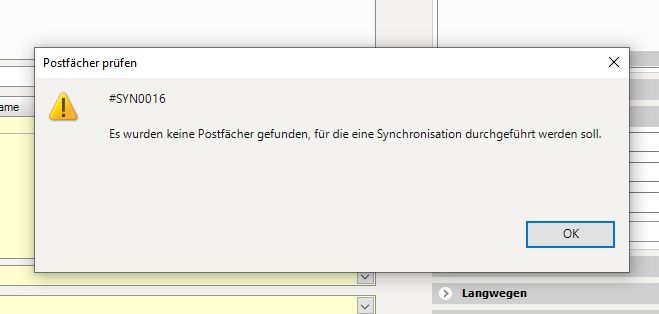

Seit dem Hotfix 09.10.2019 kommt noch folgende Meldung hinzu:
Postfächer Prüfen #SYN0016, wenn ich eine Wiedervorlage erledige?
Man kann diese Meldung einfach mit OK bestätigen und die WV ist erledigt. Etwas lästig ist das aber schon.
Auch das Neustarten des SDD hilft dabei nicht.

Hallo Frau Kubisch,
ich meine die von gestern... heute eingespielt... K0005037-10230
Die Meldung kommt immer, wenn ich eine Aufgabe / Wiedervorlage erledige.

Sehr geehrter Herr Kollege,
zwei Fragen:
- haben Sie bei der Outlooksynchronisation die Ausführung auf "Beim Anlegen, Ändern und Löschen sofort synchronisieren" aktiv, oder erfolgt die Synchronisation zeitgesteuert?
- läuft Outlook im Hintergrund?
Die Meldung deutet für mich darauf hin, dass es ein Timing-Problem gibt.  Die Outlooksynchronisation versucht Daten mit Outlook abzugleichen.  Outlook selbst meldet sich aber (noch) nicht, so dass die Synchronisation meint, es gäbe kein Outlook und damit kein Postfach mit dem die Daten zu synchronisieren seien.

mir war gar nicht bewusst, dass eine Sychonisation mit Outlook erfolgt. Ich habe dies jetzt ausgeschaltet und die Meldung tritt auch nicht mehr auf.
Aber zu Ihren Fragen:
- Hier ist die Einstellung auf sofort / manuell
- bei den Postfächern war die Einstellung aktiviert
Seltsam nur, dass diese Meldung erst jetzt kam.
Damit ist das aber erledigt.
