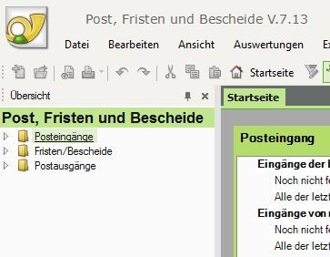

Welches Basispaket meinen Sie?
wir haben "nur" die EO-Komponenten die mit DATEV-Anwalt ausgeliefert werden.  Dazu gehört das Modul Post-, Fristen-, Bescheide.  Dort gibt es eine Posteingangserfassung mit für Anwälte rudimentärer Fristerfassung.
Andreas G. Müller
Nachricht 5 von 25
831 Mal angesehen

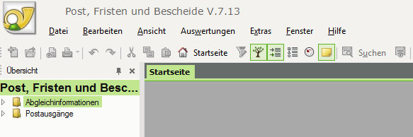

Das Basispaket für Stb (aka Genosse seit fast 30 Jahren). Ist anscheinend weniger Wert als ein Anwalt 'Basis-Paket'.
in dubio pro theo
agmü
Nachricht 6 von 25
831 Mal angesehen
Der Eindruck könnte fast entstehen.  Bei uns sieht's so aus,
wenn ich denn mal das Programm selber öffne; in der Regel läuft alles aus dem Arbeitsplatz.

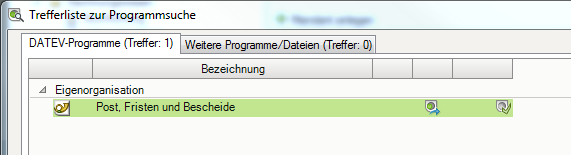

Wann erfolgte die Umbenennung in Post, Fristen, Termine?
Hier bisher nicht
