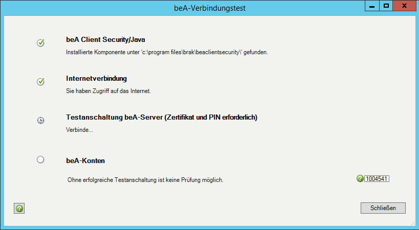

Wit haben dann DATEV abgeschossen, die Sitzung beendet und neu gestartet. Dann habe ich mal den von Ihnen genannten Verbindungstest gemacht. Der bleibt minutenlang in diesem Fenster stehen (lässt sich aber schließen)

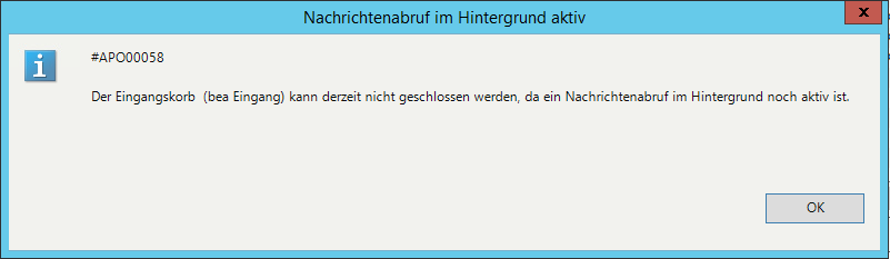

Ein Versuch DATEV zu schließen wird mit folgender Meldung quittiert und DATEV lässt sich nicht beenden:
Hat noch jemande eine Idee?
