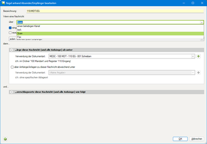

Im Rahmen der Erstellung einer Regel können folgende Kanäle ausgewählt werden:

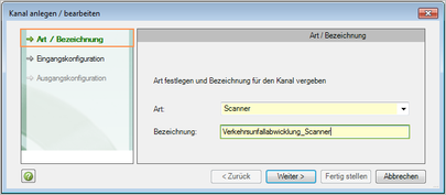

An dieser Stelle klemmt es aber, da zwar die Rubrik "Scan" auszuwählen ist, jedoch - aus welchem Grund auch immer - nicht zu einem über "Scanner" konkret angelegten (individuellen) Kanal in der Software, also einer Postorganisationsstelle führt.
Mithin hat diese Möglichkeit wohl keinerlei Funktion, insbesondere, weil nicht klar ist, wie eine Nachricht (Datei) über "Scan" ohne konkreten "Kanal" eingehen sollte.
An die Entwickler dieser Funktion bei DATEV Anwalt gerichtet, stellen sich daher folgende Fragen:
- Auf welchen Eingangskanal greift diese Funktion [Regel gilt nur für Dokumente, die im Scanner-Kanal (welcher/welche?) abgelegt werden.] konkret zurück?
- Wäre es nicht sinnhafter, wenn mehrere Scanner-Kanäle vorhanden sind,  bei Anlage einer Regel die Auswahl eines konkreten, also durch den Nutzer angelegten Scanner-Kanals zuzulassen?

Die Idee hinter dem Kriterium "Kanal" oder besser "Kanalart" ist, dass Faxe anders verschlagwortet als beA-Nachrichten, E-Mails wieder anders als Scans. Eine Regel, die sich auf "eingegangen über Scanner" bezieht, umfasst also alle eingerichteten Kanäle vom Typ "Scanner" der Kanzlei.
Wäre es sinnvoll auch die eigentlichen Kanäle als weitere Bedingung in die Regeln aufzunehmen? Vielleicht. Wir sind bei der Planung davon ausgegangen, dass Eingangspost, ohne groß auf den Inhalt zu achten, über den Scanner gejagt wird und eine Sortierung/Ablage in unterschiedliche Importverzeichnisse nicht stattfindet.
