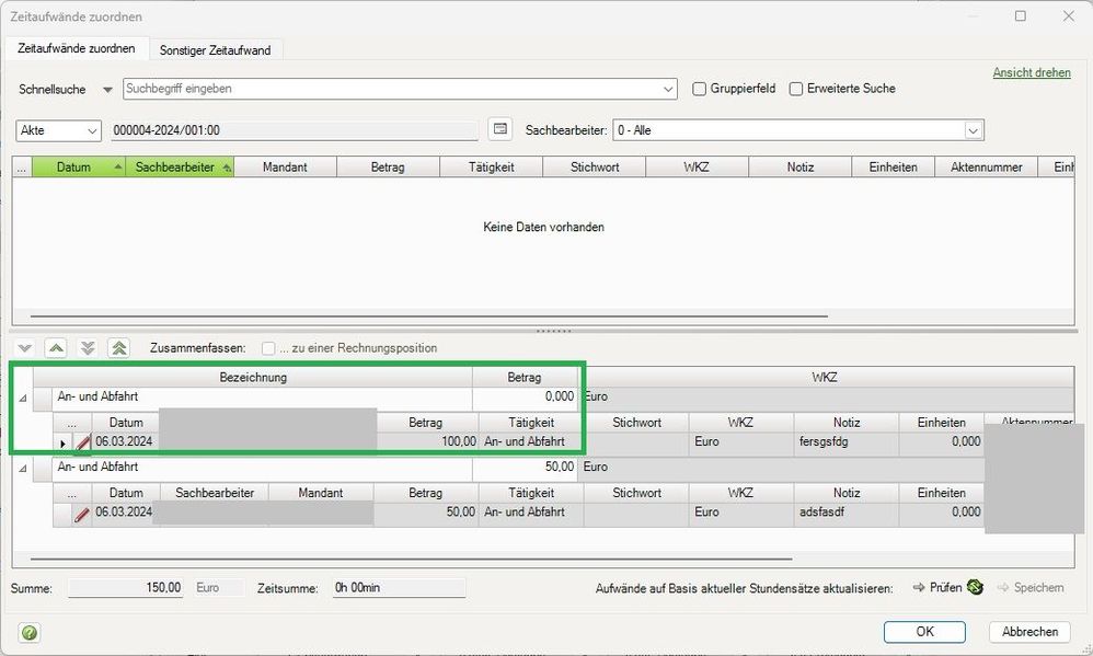

Hallo @HaHagena
Möglicherweise hilft Ihnen folgende alternative Vorgehensweise:
Alle Aufwände als abrechenbar erfassen.
die nicht weiterberechneten Aufwände gesondert der Akte hinzufügen und Manuell das Feld Betrag auf 0,00 Euro setzen.
Nachteil/Vorteil dieser Variante ist, dass im Leistungsnachweis der Betrag erhalten bleibt und keine zwei Leistungsnachweise erstellt werden müssen.

Ich löse dieses Thema so, dass ich direkt bei der Zeiterfassung den Betrag auf Null setze. So sieht der Mandant, dass ich eine bestimmte Zeit dafür aufgewendet habe, ihm aber den Preis nicht in Rechnung gestellt habe.
